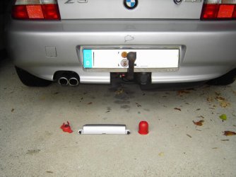

:d So schlimm ist es nicht. Habe das Ding seinerzeit mal probehalber angebracht:
:idea: Klappe (am Heck) ab...Kupplung aufgesteckt...und ab die Post... :b
Nachher Kupplung abgezogen...Klappe zu... und gut ist. :b
Aber ehrlich gesagt: gebraucht habe ich sie noch nie. War halt beim Kauf des Wagens dabei. :X
..und allein die Gewissheit: WENN ich mal einen Hänger....beruhigt mich ungemein. :d
