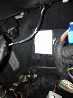

Montage:
So wie beim Austausch des Innenraumfilters, also: Unter dem Handschuhfach die Abdeckung (2x Kreuzschlitz lösen), das Steuergerät vom Deckel entfernen (2 x 8er), das Lichtkabel für das Fussraum Beifahrerlicht lösen. Jetzt auf Tauchstation gehen. Man sieht so eine graue 5x10cm Steuergerätebox, die mit 2x10er Kunststoffmuttern fixiert ist (siehe Foto). Ich habe vor der Demontage des alten Spiegelbeiklappmodul erstmal nur den Stecker gezogen und in mein neues/gebrauchtes Modul gesteckt. Zündung an und Probelauf. Der bisher streikende Aussenspiegel bewegte sich zurück. Dann wieder eingeklappt. Da passierte nichts, also keine Bewegung des Spiegels. Also hab ich den Aussenspiegel von Hand einen Raster verdreht. Das manuelle Verdrehen ist vom elektrisch Verdrehen komplett mechanisch getrennt. Wieder Probelauf und dann drehte der Spiegel auf Knopfdruck ein und wieder aus.
Fazit: auch als Nicht Elektroniker der nachweislich einfachste Weg, die Spiegelanklappfunktion instandzusetzen.
Wollte das mal teilen, da ich aus dem Forum auch schon so manchen Rat bekommen hatte und zum Aussenspiegel anklappen nur diverse Nachrüstbeschreibungen gefunden habe.
