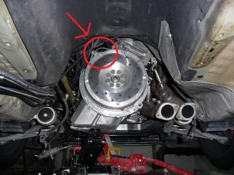

Hab mir mal ein Bild geliehen,der Anlasser sitzt da wo der rote Kreis ist.Ausbau von oben links,ob der Luftfilterkasten und Soundgenerator raus muß
weiß ich leider nicht,habe keinen mehr verbaut.Wichtig: Batterie von der Masse trennen. 30 Minuten Arbeitszeit.

ich habe gerade mal die Abdeckung demontiert, habe dann den Anlasser gesichtet ( mehr aber auch nicht- verdammt zugebaut das Ding)
So wie ich das sehe muß der Luftkasten ( nicht Luftfilterkasten)komplett raus ( etliche Anschlüße dran) und auch vom Motorblock getrennt
werden (?? Dichtungen),dann sollte der Anlasser das kleinere Problem darstellen.
Bin mir nicht sicher ob Dichtungen gebraucht werden, die Einspritzung hängt auch an den Schrauben !?
Ohne diesen Kasten zu demontieren sehe ich keinen Weg.
Ich habe den 2L Motor verbaut, vielleicht ist das beim 6 Zylinder anders ??
