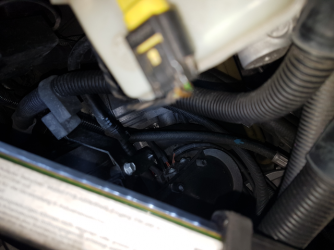

ich versuche den Anlasser zu tauschen und bin kurz davor aufzugeben.
Soundgeneratoe draußen, eine Schrauben des Anlassers sehe ich, für die zweite habe ich absolut keinen Plan wo die sein soll ( weder sehe ich sie noch fühle ich sie).
Vielleicht hat einer von EUCH einen Tipp oder kann mal vorbeikommen (bei 51588 Waldbröl steht der Wagen noch eine Woche).
Danke schon jetzt für eure Hilfe
Eine Schraube ist hinten, du kommst warscheinlich dran durch hochbocken (hoch leben mit CAD geplante KFZ welcher Schrauberfreundlich gemacht wurden ;) )

Ach, Schraube 1 ist tatsächlich auf der anderen Seite wie Schraube2?! Das erklärt einiges :) :-)

Also ich glaube langsam, beim n52 muss die Ansaugbrücke weg.Denn:
Anlasser ist lose, Schraube von dem Kabel auch (was eine Mortzarbeit war!!!!), aber das Kabel geht jetzt nicht ab, weil der schwazre Stecker im weg ist. Da geht es nicht drüber. Den Stecker zu lösen scheint mir ein Ding der Unmöglichkeit. Und anschließend muss ja auch alles wieder zusammengesetzt werden!!!!!!!
So. Draußen! War so dann einfach. Die ganzen Berichte nach dem Motto "nur ein paar Schrauben- schnell gemacht" gelten einfach nicht für den N52, 3.0SI
