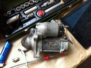

Mal ne frage, war bei euch allen ein 2tes Massekabel am Anlasser dran? Hab meinen eben ausgebaut (was ne Drecksarbeit) da er den Dienst quittiert hat und das Teil hat zwar nen Anschluss für ein 2tes Massekabel aber dran war nur eines...?
Ich hatte 2 Kabel (Schwarz) und am Pluspol waren 2 Kabel verbunden.

Vielen Dank für die Anleitung! Hab es auch gerade umgesetzt. Vielleicht kann ich noch ergänzen, daß die TX Schrauben auch mit einer 10er Nuss zu lösen sind (klar schimpft hier der Profi, ich hatte aber keine E12 Innentorx für die 3/8 Knarre). Der link zu dem Shop ist auch absolute spitze! Innerhalb von 1 Tag war das Teil bei mir.
Hab's auch heute so umgesetzt. Der Tipp mit'ner 10er Nuss ist Gold wert! Habe zwar die richte Torx-Nuss (E12) aber für eine 1/2" Ratsche und damit zu groß, auch mit Gelenk nicht möglich.
Bei einer 1/2" E12 ist das Problem schon dass die Aufnahme zu dick ist. Ich hab mir dann eine 1/4" E12 von Hazet geholt und mit Adapter auf die 3/8 Knarre. Das ging ziemlich gut, auch vom Platz.

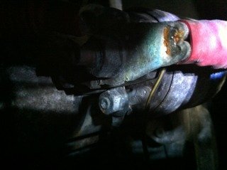

- 3. Pluspol am Anlasser abmontieren und isolieren -> 13er Nuss (Achtung! Hier sind 2 Kabel dran, also nicht vergessen)
- eines von den schwarzen Kabeln mit ner 10er Nuss abmontieren
- Jetzt stellen wir fest dass das zweite schwarze Kabel nicht zu sehen ist und lassen es einfach dran.

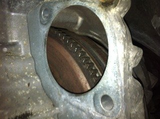

- lösen der 2 Anlasser-Halteschrauben (12er Innentorx) direkt am Getriebe
- Leichte Schläge auf den alten Anlasser und er ist lose.
- Anlasser festhalten da das schwarze Kabel noch dran ist
- Anlasser drehen und auf Getriebe ablegen
- 2tes schwarzes Kabel mit ner 8er Nuss lösen
