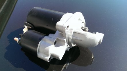

ich habe einen Anlasser von fm-autoteile erhalten (118 EUR).
Telefonisch wurde mir vor der Bestellung mitgeteilt, dass es sich um Austauschteile der Marken Bosch und Valeo handelt.
Altteilpfand verlangte der Shop nicht mehr mit der Begründung, dass genug Austauschteile vorliegen und dies nicht nötig sei.

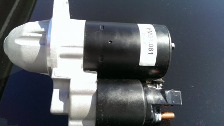

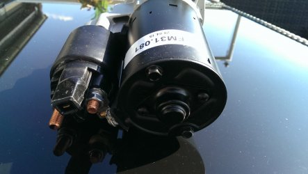

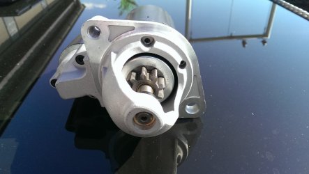

Der gelieferte Artikel hat als einzige Kennzeichnung die interne Nummer bei FM und das Datum. Marke, Typ, Seriennummer, CE-Kennzeichnung, ... fehlen.
Wie kann ich ohne Teilegutachten erfahren, was ich erhalten habe?
Ich möchte ungern ein China Produkt von ATP o.ä. einbauen, was bei ebay für 50 EUR vertrieben wird.
Bisher konnte ich keine Antwort von FM erhalten, was sie mir tatsächlich geschickt haben.
Bilder sind angehängt. Vielleicht kann mir ja jemand sagen was die tatsächlich vertreiben ;)
Danke und beste Grüße

Wenns ein Austauschteil von Bosch oder Valeo wäre, dann wäre es definitiv auch als solches mit Schildchen und Aufkleber gekennzeichnet und es müssten auch Teilenummern, der Hersteller usw. im Gehäuse eingeprägt sein. Das was du da hast ist ein Noname Chinaschrott.
Du hast offenbar recht.
Folgende E-Mail kam als Antwort von FM-Autoteile:
"Es sollte mittlerweile klar sein, dass wir keine BOSCH- und Valeo-Neuware verkaufen. Das ist bei dem Preis auch nicht zu machen. :-/
Bei dem Teil handel es sich um ein neues Nachbauteile der Bosch oder Valeo Version, wobei beide untereinander tauschbar sind, zu gleichwertigen Qualität mit 2 Jahre Garantie.
Dass auf telefonische Nachfrage Valeo und Bosch (sogar mit genauer Bezeichnung 0 986 021 500) genannt werden, halte ich für mehr als eine Frechheit.
Der Anlasser geht in jedem Fall unfrei zurück! Ich persönlich kann den Shop nach so einer Aktion nicht weiterempfehlen.
Ausserdem kostet das original Bosch Refurbished Teil nur 90 Euro... ;) (zzgl. Altteilepfand für deinen original Anlasser von ca. 50 Euro).
