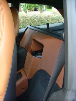

hi Smarti´s, das Problem mit dem knarzen ist bekannt. das andere Problem ist, daß die Kunststoffteile so eng zusammenliegen, daß du kaum Filz dazwischenkriegst, oder es sich dann wieder durchrubbelt, bis es wieder knarzt. Ausserdem sind die Teile miteinander verbunden. also musst rundum filz unterlegen. ich habe im Zuge dessen gleich alle Teile beledern lassen. da mussten die Aussenkonturen eh angepasst werden. jetzt habe ich keine Geräusche mehr und es sieht 100mal wertiger aus, als der nackte Kunststoff...

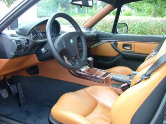

OK, dann schau hier....Die Sitze sind allerdings nicht mehr im Wagen. Sind jetzt andere drin. ich lege mal Fotos bei, muss erstmal suchen...

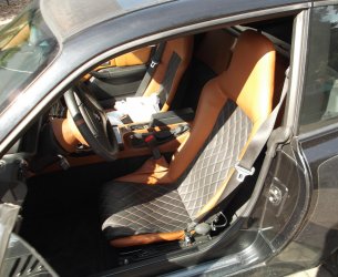

so hier ein nicht ganz so gutes Bild von den Sitzen....ist auch ein anderes Lenkrad drin...
habe nach den Sitzen auch lange gesucht und ein Lieferant von mir hat die Sitze beledert, wie ich es wollte. Bin aber jetzt auch fertig, mehr will ich nicht. soll ja kein Schaufahrzeug werden......du weisst was ich meine...
so ist es perfekt.Würde da auch nichts mehr machen.
Gefällt mir auch extrem gut!! Ok, bis auf die A-Säule.
Sieht alles verdammt sauber verarbeitet aus! Wie viel haben die Arbeiten gekostet, wenn man fragen darf?
A-Säulen und Dach sind auch beledert, deshalb diese Farbe. Bezahlt habe ich nichts...Bis auf Sitze habe ich das damals das meiste in der Lehrwerkstatt machen lassen. Das ist aber mittlerweile 7 Jahre her. Und in dem Unternehmen arbeite ich nicht mehr. sitze hat ein Lieferant von mir gemacht..
Bezahlt habe ich nichts. Nur Material musste ich besorgen, und das habe ich bei unseren Lederlieferanten besorgt. hat aber auch nichts gekostet.
Ok, das erklärt die Qualität. Im normalen Leben vermutlich so unbezahlbar und bei 1 von 100 Betrieben zu bekommen.

du kannst das alles abbauen und ohne fahren, wenn du willst. sieht halt ein wenig wüst aus. die Anbindung Mittelkonsole zur hinteren Abdeckung ist z.B. nicht mehr bündig und sauber. die Stereoanlage liegt im freien. der Teppich sieht da drunter auch nicht toll aus, weil da viele ausstanzungen bei mir waren. für die Winkel und halter usw. ein Freund von mir hat mal alles ausgebaut, weil er seinen ZM zum Ringtool ausgebaut hatte. da wollte er den Kram nicht mehr, weil er auch einen Überrollkäfig hinten eingebaut hat und seine Gurte daran festgemacht hat. Den Teppich hat er an den Stellen komplett neu gemacht und ergänzt. Dann sah es wieder ganz gut aus....ausserdem fühlt man sich eigentartig in dem Wagen, weil hinten jetzt alles offen ist. ein bisschen wie Lieferwagen. das Zeug wiegt nichts....ich würde es mir überlegen...
