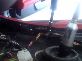

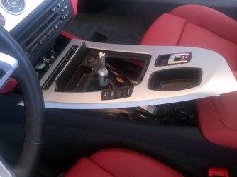

1. Schaltgriff abziehen
2. Schaltdämmung raus

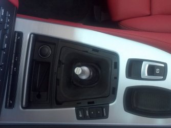

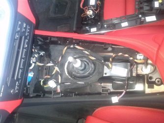

2. Alublende / Tunnelblende hinten anheben und nach hinten wegziehen keine Angst die Klipse sind aus Alu da bricht so schnell nichts ab
3. Kabel von Blende lösen

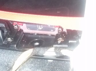

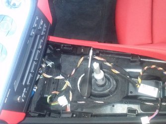

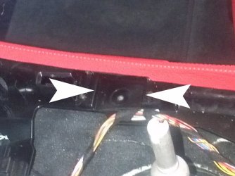

4. Rechts sieht man wo die Halterung mal sitzt, nach dieser Einkerbung habe ich die Schablone für den Auschnitt ausgemessen > siehe 5.

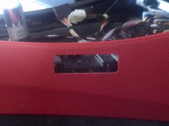

5. Ausschnitt der Durchfühung - Ich habe das Loch mit einen Cuttermesser ausgeschnitten hier ist etwas Geduld gefragt

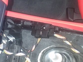

6. Ausschnitt der Durchführung, auf der anderen Seite sieht man wo die Halterung eingeschoben wird
7.Durchführblende, Halterung, und Schrauben ( die rechten Schrauben gehören nicht dazu )
8. Halterung einsetzen von oben festschrauben

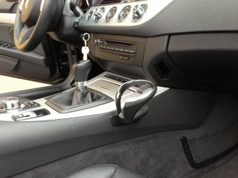

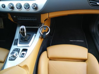

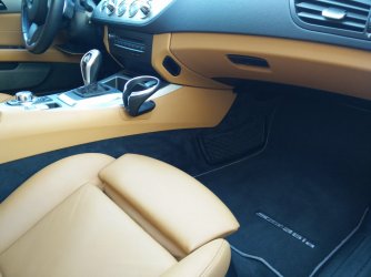

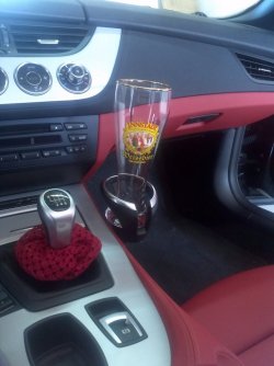

Wenn man ihn einmal hat, will man ihn nicht mehr missen.... Fungiert bei mir als iPhone 5 Halterung nachdem es noch keinen Snap In gibt... Nur wenn ein Beifahrer mitfährt, kommt er bei mir raus, ist sonst relativ wenig Platz.... Auch ohne montierten Cupholder (nur der Halter) sieht es IMHO nicht schlecht aus....

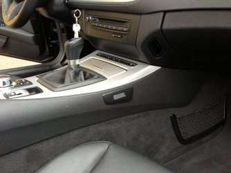

Hier einmal ohne Cupholder:
Hier einmal mit....

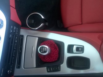

Aber, ich scheide def. keine Löcher da rein. Auch, wenn BMW, von vorne rein das eben so vorgesehen hatte. Und wenn mal jemand mitfährt, muss es immer abgenommen werden. Das Bild Nr.5 gefällt mir aber ganz gut!:sneaky:
