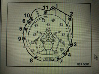

Weitere Hinweise aus dem TIS:
- Versteifungsplatte ist über Gummilager mit Abgasanlage verbunden und kann an dieser montiert bleiben
- Gewinde an Verbindung Abgasrohr - Abgasanlage mit Kupferpaste bestreichen
- Position von Getriebewelle und Antriebswelle markieren und mit gleicher Ausrichtung wieder montieren
- Hardyscheibe: Mutter festhalten und über Schraube festziehen.
- Schaltarm: Lagerbolzen einfetten
- Getriebe: Verschraubungsreihenfolge muss eingehalten werden! Bild aus dem TIS reiche ich nach

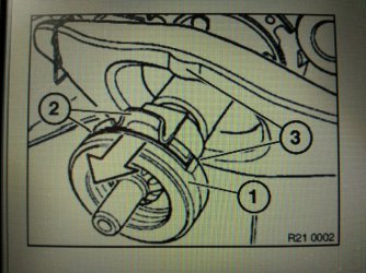

- Kupplungsnehmerzylinder langsam demontieren um zu vermeiden, dass Luft durch die Dichtung gezogen wird

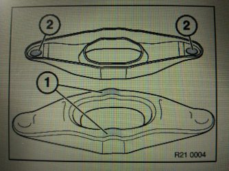

- Ausrücklager/-hebel: es werden NUR die Gleitflächen des Ausrücklagers (1. Bild, Pos. 2) und die Kontaktpunke am Ausrückhebel (2. Bild, Pos. 1+2) DÜNN gefettet. Führungshülse und Ausrücklager selbst dürfen keinesfalls gefettet werden:
