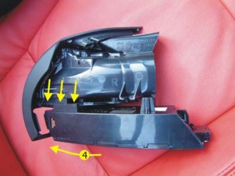

Bild "Schritt2a":
- Getränkehalter mittels Führungsschiene (gekennzeichnet durch die drei gelben Pfeile) wie durch Pfeil 4 gekennzeichnet bis zum Anschlag schieben.

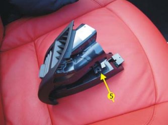

Bild "Schritt3a":
- Torx-Schraube in die Führung (Pfeil 5) schrauben.
-> Jetzt die ganze Einheit wieder vorsichtig einführen und am Armaturenbrett verschrauben. Abschließend den Halter durch Antippen ausfahren und die Blende anbringen. Das wars auch schon.

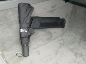

Es gibt für den Z4 einen Regenschirm. Er wird im Beifarerfussraum montiert. Der Halter ist dann (ich glaube fest) im Fahrzeug montiert und du hast ihn immer griffbereit wenn dan Verdeck bei """" nicht schnell genug zu geht :t .
AW: Anleitung: Getränkehalter einbauen
Gibt´s da Fotos von? Wo wird der montiert? Preis? Dann könnte ich endlich mal die Stockschirmparade im Kofferraum verkleinern...
Den Schirm gibt es bei http://www.z3solutions.com/.
Ich dacht den bekomme ich auch bei BMW. Wenn nich´t bestelle ich Ihn mir halt dort. Ich habe auch schon mein Lufteinlassgitter da bestellt. Ging alles reibungslos. (Musst mit Kreditkarte bezahlen)
