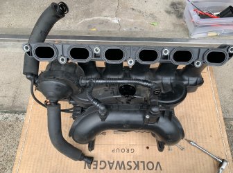

Habe aus diversen Gründen die große DISA geprüft und diese war komplett platt und die Verstellklappe hatte sich sogar schon gelöst und hing im Ansaugtrakt. Glück gehabt das nichts schlimmeres passiert ist … Jetzt würde ich gerne auch die kleine DISA prüfen. Hat dazu jemand eine Z4 spezifische Anleitung?

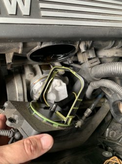

Danke Dir. Was muss ich denn noch genau machen, wenn ich aktuell in dieser "Ausbaustufe" stecke? Muss ich da jetzt nur noch die Schrauben der Ansaugung am Motor lösen und kann diese dann ohne Probleme weit genug wegziehen, um an die kleine DISA dazwischen zu kommen?

1) Was muss ich denn noch genau machen, wenn ich aktuell in dieser "Ausbaustufe" stecke? Muss ich da jetzt nur noch die Schrauben der Ansaugung am Motor lösen und kann diese dann ohne Probleme weit genug wegziehen, um an die kleine DISA dazwischen zu kommen?

1) Kann ich Dir im Detail nicht sagen. Ich hatte die komplette Brücke runter mit KGE auf der Rückseite. Dort sind weitere Schläuche und Stecker verbaut.

Hat niemand eine Anleitung wie ich die Ansaugung ausbauen kann um die kleine DISA darunter prüfen zu können? Auch würde ich gerne dann die Ansaugung reinigen wollen, wegen potentieller weiterer Kleinteile der defekten großen DISA ...

Dann wäre meine dringende Empfehlung die Brücke runter zu schrauben und falls möglich mit einem Endoskop zu checken ob der Stift noch in einer Ventilbohrung liegt. Könntest Glück haben Dank Valvetronic.

Ganz lieben Dank! Ja das denke ich mir auch - deswegen würde ich die gerne runternehmen um dann mal zu prüfen, ob ich noch irgendwelche Reste finden kann die noch nicht durch den Motor durchgegangen sind.

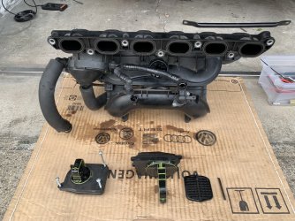

Habe den Bolzen tatsächlich gefunden (siehe Foto rechts außen). Fehlt an der Spitze nur eine kleine Ecke, aber würde sagen ich habe echt Glück im Unglück gehabt …
Allerdings ist in der Sauganlage recht viel Öl. Ist das in Ordnung oder lieber KGE tauschen? Die kleine DISA scheint in Ordnung, lässt sich nichts in keine Richtung bewegen, also hat kein Spiel … Ist aber auch sehr ölig …

Das mit dem Öl in der Ansaugung ist normal. Die KGE beim N52 auch recht unauffällig. Seltenst defekt.
