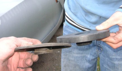

ich wollte mirjetzt auch diese eibach federn bestellen ,
jetzt habe ich aber gelesen das ihr danoch solche teller ( ??? ) eingebaut habt mit der teile nummer 33 53 10 94 754 diese teile nummer finde ich aber nicht bnzw der zeigt immer error an ,
muss man diese teile haben oder gehts auch ohne ?
so wie ich das gelesen habe sind diese federteller höher und für die hinterachse das der wagen nicht durchhängt !
gibt es da vielleicht eine neue teilenummer ?
AW: Anleitung Tieferlegung
Die Teller nennen sich Schlechtwegepaket,sind vom E46 und sehen so aus !!!!
Geh mal in die Suchfunktion da findest du alle Infos !!!
