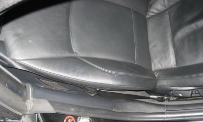

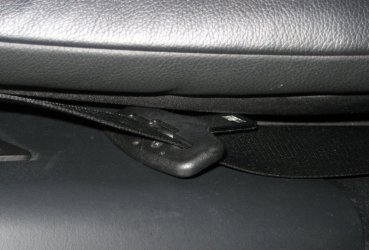

Hab da mal ne kleinigkeit festegestellt die mich tierrisch nervt:-(
Der Anschnallgurt klappert extrem an dem Plastikteil an der Seite (siehe Bilder)
nervt euch das nicht???

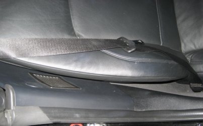

manchmal leg ich den extra so an den sitz an dass er nicht an dem Plastik kommt (siehe Bild)
aber das ist keine perfekte Lösung da er in der starken Kurve wieder in die "plastik Ecke" zurück springt! :g
dachte schon irgendnen Filz (hab ich von der Arbeit) dran kleben damit nicht merh Plastik an Plastik klappert...hat jemand noch ne andere Lösung oder stört euch das nicht???!:#

Hallo, bei mir ist es auch so! Aber der Gurt bewegt sich keinen mm, wenn ich ihn über den Sitz lege, daher ist es mir egal!

Mal im Ernst: Das Problem mit dem klappernden Gurt hat jeder ZZZZ und kann ohne laute Musik echt nervig sein. In der Regel muss man jedesmal, wenn der Beifahrer ausgestiegen ist, den Gurt über die Seitenwange des Beifahrersitzes ziehen. Solange kein neuer Beifahrer einsteigt, bleibt der Gurt normalerweise auch dort. Ist mittlerweile zum automatischen Handgriff von mir geworden :d.

Gurtspange kaufen!
http://www.zroadster.com/forum/bmw_...folgreich_verdeckgeschepper_los_geworden.html
Unter anderem in diesem Thread erwähnt. (Mit Teilenummer)
"falls der Gurt klappert hilft das
http://www.zroadster.com/forum/bmw_z4_roadster_e85/8466-beifahrergurt_klappert.html
Folgendes Teil bestellen: 72 11 1 862 636, kostet so 1-2 Euro und gut ist."
also falls jemand das problem hat mit geklapper vom gurt, welches wahrscheinlich nur bei den "normalen" Sitzen (nicht bei den M-Sitzen) der fall ist, einfach die "gurtspange" bestellen.
werds mir beim freundlichen holen und dann berichten...

Ansonsten nimmst du anstatt Filz, dass vergleichsweise großflächig ist einfach ein kleines Stück quadratisches Klettband.
Die weiche Seite auf das Plastik des Anschnallers geklebt und die raue Seite dorthin wo du das Filz anbringen wolltest.
Schon bleibt der Gurt genau da, wo du ihn hinhaben willst ;)

Keine Ahnung wie das alles heisst, aber ich steck das silberne Teil von Gurt immer zwischen Sitzwange und die Rückverkleidung.
Hält problemlos und es klappert nix mehr.
naja optisch lässt es aber zu wünschen übrig;)
aber müsste auch klappen:t
hab ich auch ausprobiert...klappert trotzdem bei "meiner Fahrweise"}(
aber es kann auch daran liegen, dass ich ne miese mischung habe mit M-Fahrwerk und Runflatreifen - wird erst nächstes jahr geändert:w
