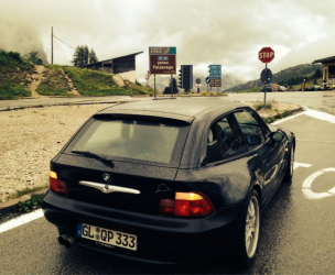

Ich habe wahrscheinlich das einzige QP weltweit was ohne Antenne ausgeliefert wurde.
Der Erstbesitzer fand die optisch wohl scheiße und hat sich das Auto ohne Audio-Anlage bestellt. Als es dann ausgeliefert wurde hat er bei BMW die originale Anlage direkt nachrüsten lassen. Klingt jetzt krank, aber daruch hat mein QP kein Loch für die Antenne im Dach.
Die Antenne ist unauffällig an der Frontscheibe oben rechts montiert. Stichwort Scheibenantenne. Sieht man ganricht (ein ca. 50cent großes schwarzes Plättchen)
Der Empfang ist normal.
Hier kann man sehen, was man nicht sieht :-)
