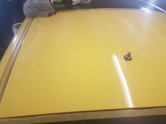

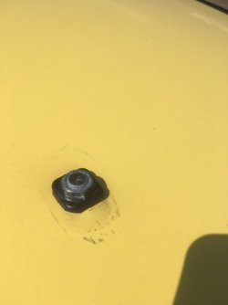

Jetzt konnte ich endlich mal Fotos "schiessen":
Kann man das irgendwie kostengünstig und unproblematisch - und vor allem, ohne die innere Dachabdeckung abnehmen beziehungsweise ausbauen zu müssen - lösen???
Hab' wohl eine Lösung gefunden: In das noch verbleibende Metall wird ein Gewinde schräg eingefräst, dann ein kurzer Metallaufsatz eingeschraubt, in den wiederum - nach Aufsetzendes Plastikteils - die Antenne eingeschraubt wird. Müsste funktionieren, mal schauen....
Auf den Bildern sieht man ja noch die Abdrücke vom original Sockel..Einfach das Dingens kaufen und gut is..Unter den Himmel kommt man gut drunter, der muss ja nicht ganz abgebaut werden..
Verstehe allerdings auch nicht ganz wieso man da irgendwelche "Sparlösungen" verwenden mag.

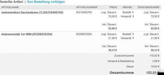

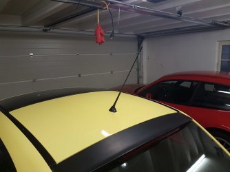

O.k. - ihr habt mich überzeugt: Ich kaufe das Originalteil und baue es ein, bzw. lasse es einbauen. Den Gelben werde ich übrigens bald verkaufen, sollte also jemand Interesse haben...

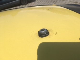

ich hol den Thread nochmal hoch. Jemand sehr intelligentes ist heute eventuell mit angeschraubter Antenne in die Waschstraße gefahren und ohne Antenne wieder raus.
Antenne und Sockel habe ich wieder bekommen, auf meinem Dach ist allerdings auch nur noch die Sechskantmutter. Antennenfuß und Antenne sind am Stück abgerissen und bilden immernoch eine Einheit, weshalb ich die Hoffnung habe, dass da noch was zu retten ist, da ich alle Einzelteile noch habe.
Könnte mir jemand ggf. ein Bild des Sockels ohne Abdeckung machen, damit ich sehen kann, wie das eigentlich auszusehen hat?
Danke!
Grüße und guten Rutsch!
Jan
Wer war denn da soo ungeschickt:) :-):) :-)
Schick ich Dir nachher;)
Edit: Wenn das auxh funktionieren soll wirst aber um einen Neukauf nicht rumkommen
