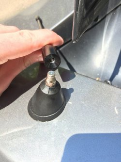

ich habe mir eine neue Antenne für meinen Z4 zugelegt, hat dummerweise ein M5-Gewinde. Ist es möglich das Gewinde direkt am Antennenfuß durch einen Adapter zu tauschen? Oder ist das Standard-Gewinde (M6?) fest verbaut? Ich kriege es jedenfalls auch mit Rohrzange nicht gelockert und will nun nichts abbrechen... (siehe Foto)
Danke & Grüße

Aus der Beschreibung schließe ich, dass es also ein M5-Gewinde am Z4 ist?
Antennen gibt es ja wie Sand am Meer, es ist nur ägerlich da ich die aktuelle schon da habe.
Der Antennenfuß hat ein Innengewinde. Das Gewindestück solltest du daher schon rausbekommen. Aber es ist wohl festkorrodiert und reißt dann gerne plan ab.
Die Information suchte ich, danke!
Größere Mengen eines gewissen amerikanischen Kriechöls mit einer Stunde Einwirkzeit und einer Rohrzange haben geholfen den Adapter ohne Schäden zu wechseln. :)
