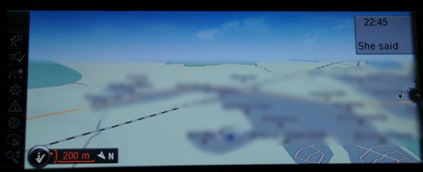

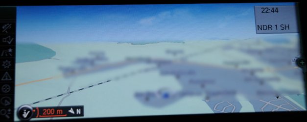

@Rotsch: In dem silbernen Rechteck oben rechts erscheinen abwechselnd bei Radiobetrieb der Sendername und die Song Infos (Title, Interpret)...
Genau das meinte ich, danke für das Bild.
Und dieses "silberne Rechteck" oben rechts kann man aktivieren oder eben ausblenden, indem man unten links per Druck auf den iDrive-Controller den Haken beim "i" setzt oder eben nicht.

Ahhhh,danke,danke für die Tipps und die Klasse Fotos!!!!
Das heißt jetzt aber,dass die Radio Titel Anzeige-dieses kleine rechte silberne Dreieck-nur erscheint,wenn der Navi Bildschirm ausgewählt ist?
Da ich aber fast immer,wenn ich Radio höre,auch den Radio Bildschirm in der Anzeige ausgewählt habe,da erscheint ja dann das kleine Rechteck nicht.Kann man das so festhalten?
