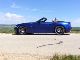

Bei mir war das recht angenehm, hatte bzw. habe um die 10cm Bodenfreiheit und der Prüfer hat vorne einfach fette Säcke auf die Dome gelegt, und ich bin ich Auto sitzen geblieben - waren soweit ich weiß 100kg vorne.
Sieht dann eben so aus von der Höhe. Das ist hinten schon ziemlich am Ende des Gewindes, viel tiefer geht da nicht, vorne hingegen is noch Restgewinde vorhanden.
