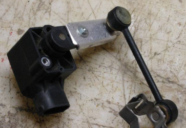

Liebe Gemeinde.
Beim Wechsel der Koppelstangen ist mir aufgefallen, dass der Arm des Höhenstandsensors genau an der Schraube gebrochen ist, wo er mit dem Querlenker verbunden ist.
Das Neuteil ist vom Preis "gesalzen" und ich frage mich, ob es den Kunststoffarm nicht auch als Ersatzteil gibt.
(Auf RealOEM sieht das leider so aus, als ob es das nicht als separates Teil geben würde)
Jemand eine Idee? Mal irgendwie gefixt?
Danke für eure Rückmeldung.
Grüße aus der Pfalz,
Stefan

Schau mal..gibt es einzeln !
5 Winkelgelenk vorne, Teilenummer : 37146766778 lt. ETK für 10,38 €
Achso...jetzt weiß ich, was Du meinst. Der "Verband" auf dem Foto ist eine schön ausgeführte Arbeit, gibt auch kleine U-Schienen mit Löchern für weniger begabte Handwerker.
