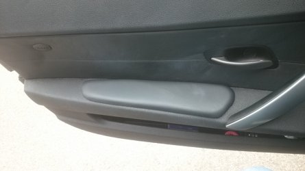

Hallo eine Frage an euch, an der Fahrertür ist so eine Art Armlehne und die ist Kaputt bei mir siehe Foto! kann man diese Austauschen bzw neu Kaufen ?? gruss Ralf

Hallo Ralf007H , das gleiche Problem hatte ich auch... Bin zu einem Autosattler (Raum Stuttgart, Karlsruhe) wegen diesem Problem. Er hatte die Idee, ein Blech in stylisch passender Form zu nehmen ( so ähnlich wie
der Knieschutz an Mittelkonsole Beifahrerfußraum ;-) ) ....weich zu füttern und mit echtem Leder zu bespannen. Das ganze dann auf die Armlehne zu kleben. Ca. 90€ .... pro Seite... habe aber auf Beifahrerseite verzichtet.... sieht super aus.....
Sorry, hat ein bissel gedauert.... Denke, jetzt da ich weiß, wie man es macht, kann man mit etwas Geschick das auch selber machen.... In Stoffgeschäften gibt´s auch sehr gute Kunstlederstoffe... Schaumstoff und Dual-Kleber auch kein Problem.... Aufgeklebte Auflage. E85.jpg

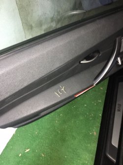

Die Kniepolster waren mir zu "auftragend". Habe jetzt mal so ein Aufnäher draufgemacht...ich weiß
es gibt besseres ;-)
