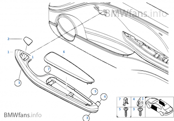

was hälst du denn vom Teil nr.7
ist vom E46.
mit etwas Modifizieren könntest du das bestimmt verschrauben.
ich würde es mir mal anschauen an Deiner Stelle.
ist vom E46.
Dazu müsste man doch in die Armlehne einschneiden oder?
Ich denke vom Sattler aufpolstern lassen ist die sinnvollste Lösung... Vielleicht nicht die billigste, aber lieber gescheit machen (lassen) bevor man irgend einen Pfusch am Auto hat.
soweit ich mich erinnere kann der untere Teil angepasst werden. dann brauchst du nur noch zu verschrauben. Ist ja nur ein Vorschlag. und es wäre ein BMW Teil....
