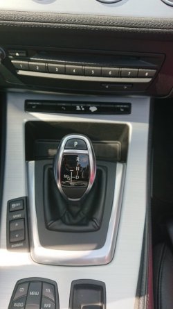

Das die Mittelkonsole ausgebaut werden muss, ist mir klar.
Ich wollte eh meine klavier schwarze Mittelkonsole mal die feinen Kratzer raus polieren.
Das geht am besten im ausgebauten Zustand.

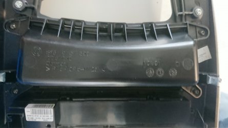

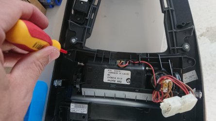

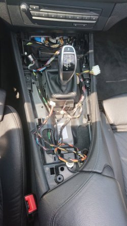

Das war also wie zu erwarten nicht besonders schwer und hat auch nicht mehr als eine halbe Stunde in Anspruch genommen.
Schritt 1: Abdeckung der Mittelkonsole ausbauen
Schritt 2: Aschenbecher abschrauben
Schritt 3: Ablagefach dranschrauben
Schritt 4: Alles wieder verkabeln
Schritt 5: Abdeckung der Mittelkonsole wieder einklipsen, fertig
BTW: Das Aschenbecherkabel hat am Ende einen Stecker, den hab ich einfach drin liegen lassen, kein Problem.
