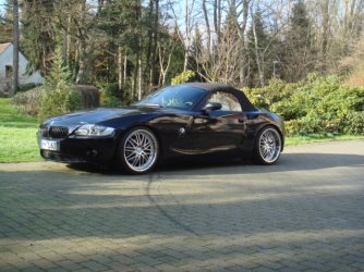

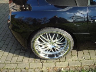

Du musst vorne die Kunststoffradhausverkleidungen bearbeiten!!Die Felgen sehen aus wie die Breyton oder Emotion- haben beide ein Edelsahlfelgenbett!
Hier mal ein Foto mit Emotion!

das sieht schon sehr gut aus!
welche et hast du denn?
und welche tieferlegung hast du???
AW: ATP Nido polish hat die jemand auf seinem ZZZZ?
ET ist vorne und hinten 35 ! Federn sind von K.A.W., vorne 50mm- hinten 40mm! Hinten hab ich noch das Schlechtwegepaket verbaut, d.h. +15mm also hinten ca. 25mm tiefer!!
