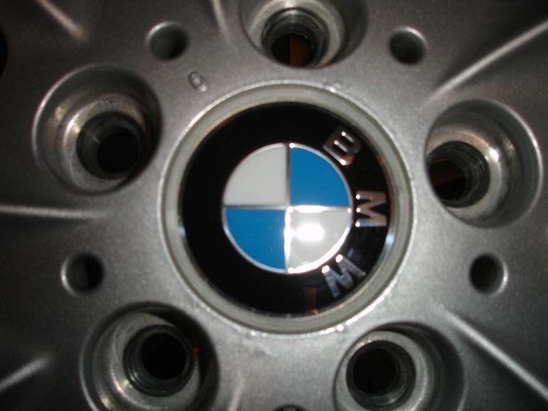

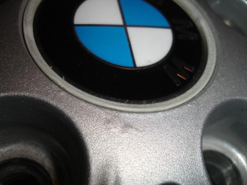

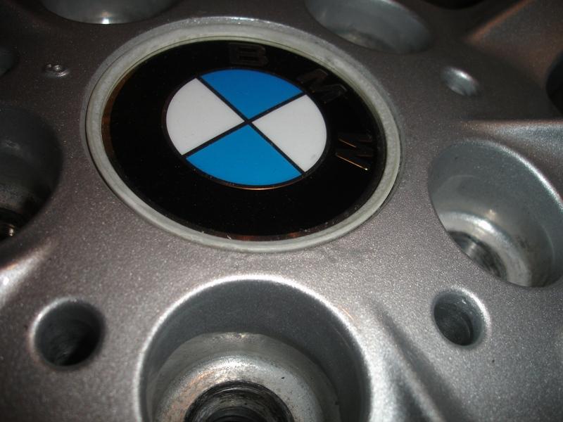

Hab mir letztens meine Felgen (Turbinenstyling 201), die ich mit meinem Z4 Ende 2006 bestellt hatte, in den Keller gelegt. Montiert sind Winterreifen. Da ich die Kiste bei Schnee nicht mehr bewegen werde, wollte ich die Räder verkaufen. Ordentlich, wie ich nun mal bin :), schaue ich mir alles vorher genau an, bevor ich es anbiete. So auch die Felgen. Dabei ist mir eben aufgefallen, daß alle vier Felgen im Bereich des BMW-Emblems unterm Klarlack gammeln! So was erwarte ich eigentlich höchstens von 70,- € Felgen, aber nicht von "original BMW-Teilen". Erwarte ich zu viel oder könnte ich zu recht schon wieder aus der Haut fahren?
Ich hoffe, Ihr könnt es erkennen. Hat jemand das selbe Problem?

Möchte Euch noch die Reaktion seitens BMW nicht vorenthalten. Mitteilung meines Händlers:
"...Eine Kulanz wird leider abgelehnt. Der zuständige Materialingenieur ist der Ansicht, da die Mängel alle rund um die Nabenabdeckung auftreten, dass wahrscheinlich beim entfernen der Nabendeckel mit scharfen Werkzeugen gearbeitet wurde, daher eine kleine Beschädigung am Lack entstanden ist und daher der Mangel resultiert und kein Materialfehler vorliegt...."

Und wenn mir als Firma Bestandskunden nicht wichtig sind, dann laß ich mir wenigstens ein Ausrede wie z.B. "Leider sind Sie außerhalb der Gewährleistung!" oder so einfallen. Die Felgen haben keine Felgendeckel sondern freiliegende Radschrauben. Es besteht daher keine Notwendigkeit, die Nabendeckel beim Radwechsel abzunehmen. Außerdem müßte nach der Theorie von BMW der Klarlack beschädigt sein. Dies ist aber auch nicht der Fall, da die Felgen unterm Klarlack gammeln.

Da muss ich BMW zum Teil recht geben. Wenn die Felgen zbs bei einer Werkstatt auf die Wuchtmaschine aufgespannt wird und nicht vorher die Nabenkappe abgenomme wird, wird oft die Zentrierung der Wuchtmaschine mit Kraft gegen die Nabe und meistens auch gegen die Felge von innen geschlagen. Oder ist es ggf. noch der erste Satz Reifen? Daher würd ich sagen: Keine Kulanz. Da unsaubere Montage vom Reifenhändler oder dergleichen...das aber nachzuweißen- fast unmöglich.

Die Räder wurden, seit ich das neue Auto damit beim Händler abgeholt hatte, weder gewuchtet, noch wurden jemals die Reifen gewechselt. Den Wechsel von Sommer- auf Winterräder habe auch immer nur ich selbst gemacht.

Dann ist das in der Tat, ein sehr ärgerlicher Fall. Wobei das trotzdem eher ein Einzefall ist. Aus der Erfahrung raus kann ich sagen das die *neueren* Felgenmodell ähnlich robust sind wie damalige. Achten sollte man wie gesagt nur auf eine korrekte Montage, der Umgang mit Salz und Felgenreiniger.

Würd ich den Leuten bei BMW aber schon sagen, dass du den Felgendeckel nie entfernt hast. Und wenn dem so tatsächlich ist und du es faktisch Nachweisen kannst. Dann arbeitet bei BMW ein schlechter Ingenieur oder es ist Betrug.
Ich merke schon, dass im Wandel der Zeit die Leute nur noch das Auto kaufen, wo sie wissen, dass die Werkstätten bzw. die Hersteller fair Arbeiten.
PS: Ich kann an den Felgen nix sehen, bzw. keine BEschädigung oder gammeln entdecken. Aber ich ich denke du wirst schon nen Grund haben, den ich bloß auf den Bildern net sehen kann.
