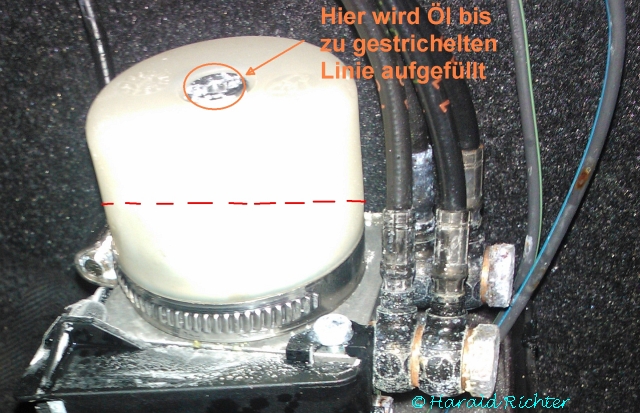

Dazu muss der Pumpendeckel runter, dann kann man auffĂĽllen.
Aber bitte nicht auf diese Weise.
http://www.zroadster.com/forum/inde...cheinbau-und-pumpentausch.96570/#post-1814011
Man sieht dann den Ausgleichsbehälter mit einer Schraube drauf. Diese öffnen und Hydraulliköl auffüllen. Aber bitte nicht irgendeines.
Bezugsquelle fĂĽrs Ă–l:
-BMW Hydrauliköl: TN: 54 34 0 394 395 - 250ml -> ca. 24 Euro !! sehr teuer. :-( (offiziel nicht mehr zu kaufen)
- Mercedes Hydrauliköl: Nachfülleinheit Aral Vitamol ZHM für hydraulische Verdecksysteme, ca. 13,90 Euro für einen ganzen Liter!! :-)

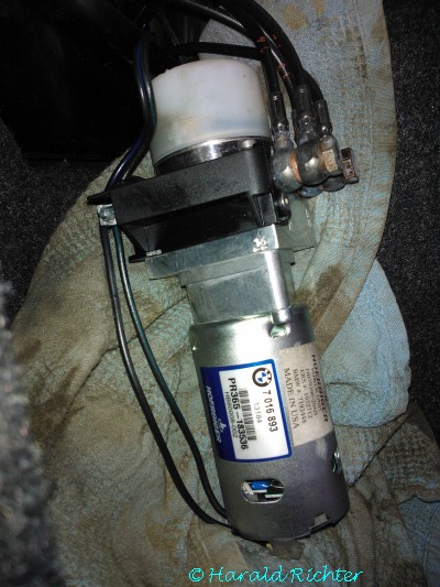

So, Markus war heute hier und wir haben mal schnell die Pumpe in den Kofferraum verlegt und wollten dann dem Grund für sein Geräusch auf den Grund gehen.
Tja, die Suche war schnell erledigt. Im Pumpengehäuse war kein Rost oder Wasser, der ganze Schaumstoff war voller Öl. Das Leck war auch gleich gefunden, es war wieder mal die beim Einschrauben verkantete Schraube oben auf dem Ölvorratsbehälter. Dieses Problem war ja schon öfters der Fall. Die Dichtung schließt nicht mehr richtig, da wird bei jedem Dachbetätigen etwas Öl rausgedrückt, minimal, aber im Lauf der Zeit halt genug.
Aber nu ist das Problem auch gelöst, Markus wird jetzt Ruhe haben :) :-)
Mir ist nun mittlerweile auch klar warum bei manchen manchmal dieses Geräusch auftritt und dann mal wieder nicht.
Die Pumpe erzeugt bei jeder Dachbetätigung einen gewissen Druck, der im Lauf der Zeit das ganze System minimal ausdehnt, die Hitze im Moment dies auch noch unterstützt. Somit ist für die gleiche Ölmenge etwas mehr Volumen vorhanden.
Wenn dann das Auto auch noch etwa "am Berg" steht, liegt die Pumpe auch noch etwas flacher als sonst, schwups, Luft wird gezogen, die Pumpe wird laut.
Wenns wieder kälter wird, das Auto wieder gerade steht, ist wieder alles in Ordnung. Da das System selbstentlüftend ist, Öl im Vorratsbehälter vorhanden ist, wird nach eins zwei Dachbetätigungen die Luft wieder aus dem System gedrückt und das Kreischen ist weg.
Die Fehlende Ölmenge war manchmal lächerliche 20ml die wir aufgefüllt haben.

Da wird dann ebenfalls das Ă–l fehlen.
Entweder wurde beim damaligen Umbau nicht genug Ă–l aufgefĂĽllt, oder an der Verschraubung der Leitungen ist was undicht.
Aufwand? Pumpe in den Kofferraum, Leck suchen, beheben, Ă–l auffĂĽllen und fĂĽr immer Ruhe haben :t
Es kann sein, dass irgendwann nicht mehr genung Ă–l ist System ist und dann geht das Dach nicht mehr. Dann muss mit der Hand nachgeholfen werden.
