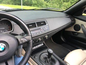

Hätte evtl. Interesse, meinen Z4 einem kleinen AudioUpgrade zu unterziehen. Wichtig ist mir, dass die Originaloptik durch unpassende Produkte nicht leidet - sprich: die Lautsprecher 1 zu 1 ausgetauscht und an den Originalorten unsichtbar verbaut werden können. Ich möchte auch nicht irgendwo einen Mords-Drum-Verstärker verstauen müssen... Mir gehts eigentlich nur um einen satteren, klaren Klang mit etwas Bass... keine HighEnd HiFi System.
Verbaut habe ich wohl das schwächste Radiosystem, was es im Z4 gab...

Wieviele Lautsprecher habe ich eigentlich mit dem Standardsystem in meine Z?
Anbei ein Bild des bei mir verbauten Radios... Vl. kann dann jemand zu der Lautsprecherzahl Auskunft geben...
Danke und gute Nacht
365096
Du hast schon mal nicht das billigste Std Radio des E85 sondern das Business.
Mit dem Radio habe ich die 3-Wege Exact Lautsprecher verbaut - verbauen lassen.
Ohne Subwoofer.
Dazu allerdings noch 4x100 Watt Mosconi Verstärker und Gladen DSP.
Der Klang ist dramatisch besser als mein serienmäßiger DSP Professional System.
Der Klangvorsprung bei Deinem Ausgangspunkt dürfte noch besser werden.
Auf jeden Fall Geld für min 4x60 Watt Verstärker investieren.
So ein Verstärker ist kompakt und passt in den Batteriekasten.
Es gibt da Kollegen die haben noch mehr umbauen lassen.
Alles eine Frage des Interesses und des Budgets.

Das Hauptproblem mit dem Klang fängt hier schon bei dem Werksradio an. Das ist, mit Verlaub einfach Mist.
Klar lässt sich mit besseren Lautsprechern und evtl. sogar einer Endstufe noch weit mehr rausholen, aber ohne eine vernünftige Headunit...
Bei meinem wurde das Business Radio gegen ein Alpine 204 getauscht, die original Boxen aber erst einmal drin gelassen. Dennoch ist das vom Klang her eine ganz andere Welt und bietet mir jetz auch deutlich mehr Möglichkeiten (USB, FLAC, BT, usw. usw.)
Lautsprecher und evtl. Verstärker mit Sub werde ich möglicherweise in Zukunft doch noch mal mit der @autohifistation angehen. Zwecks "Massagesitz". Was soll ich sagen, erfolgreich "Blut geleckt"! :D
@RST lässt sich hier rauslesen, dass ein Verstärker mit Originalboxen die bessere Wahl wäre? habe das kurz zuvor auch schon per WhatsApp mitgeteilt bekommen...
@RST lässt sich hier rauslesen, dass ein Verstärker mit Originalboxen die bessere Wahl wäre?...
Nein, dass kann ich auch leider nicht beurteilen.
Meine Erfahrung bezieht sich beim E85 bisher nur auf die jahrelange Unzufriedenheit mit dem Klang des Business Radio und dem Vergleich zum jetzt verbauten Alpine, in Verbindung mit den Werkslautsprechern.
Hätte ich deutlich eher machen sollen.
Bei Ralf bist du gut aufgehoben!
Nein um Gottes Willen ..... ein neuer Verstärker an den Originalboxen ( E85 ) macht wahrlich keinen Sinn 😕
Step 1. Lautsprecher tauschen ...... 50 von 100 Punkten
Step 2. Endstufe verbauen . ....... 90 von 100 Punkten
Step 3. Headunit tauschen oder mit einem DSP arbeiten der es ermöglicht die OEM Headunit vom Klang her auf die gewünschte Stufe zu schrauben .... 150 von 100 Punkten :) :-) ;)
