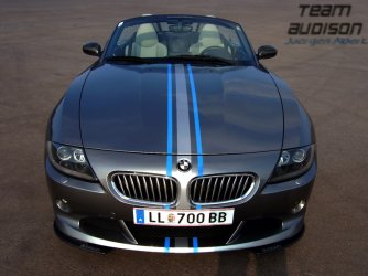

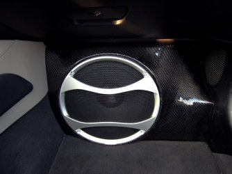

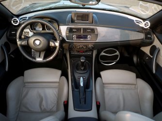

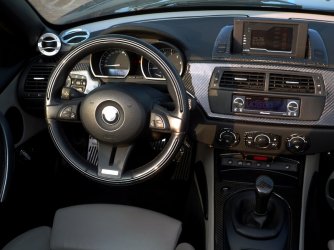

Hello ! ;)
Sooo.... Nachdem es nun lange Zeit ziemlich still um meinen Einbau geworden ist (und es doch einige Fragen von ein paar interessierten :t:M gab ), hier mal wieder ein kleines Update :)
Das Auto ist mittlerweile nach viiiiiiielen langen Nächten und etlichen Kisten Bier :b:b:b fast fertig... Fehlen nur noch ein paar Kleinigkeiten und Detaillösungen.
Ich werd mich kurz fassen und nur einen kleinen Überblick geben und sonst Bilder sprechen lassen...
Headunit: Pioneer RS-D7RII (ODR) + CD-IB 100 II in integrierter Aufnahme aus GFK/Echtcarbon
Digitaler Vorverstärker: Pioneer RS-P90 (ODR)
4 Kanal Verstärker: Audison TH.Quattro (CLASS A)
2 Kanal Verstärker: Audison TH.Due (CLASS A)
Mono Verstärker: Audison TH.Uno ( CLASS A)
Hochtöner: Audison TH 1.5 Violino
Mitteltöner: Audison TH 3.0 Voce
Tiefmitteltöner: Audison TH 6.5 Sax
Subwoofer: Audison TH 10.0 Basso
Strom: 2 x Powercell 3000
Kondensatoren: 3 x Audison BSF 13 + 2 x Headcap ( Eigenbau :b )
LS Verkabelung: Kimber Cable
Cinchleitungen: Mogmai
Stormkabel, diverse Verteiler, Sicherungen: Audison Connection
Car PC: Intel Dualcore, DVD Brenner, TV-Tuner, 2x7" TFT Monitor in Heckklappe.......
klanglich läufts jetzt schon ganz gut :X:M:M%:
und NEIN, man braucht keinen Kofferraum das es sich um ein Wettbewerbsfahrzeug handelt :X:d:P (allerdings kann die zweiteilige Schale für den Notfall und zu Wartungsarbeiten innerhalb von 60sek ohne Werkzeug entfernt werden ;) )

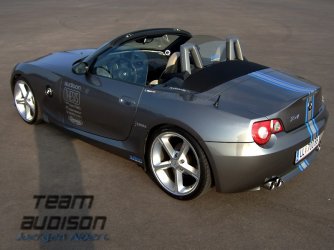

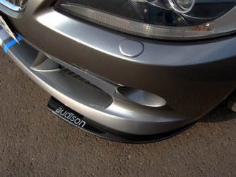

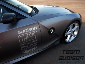

AW: Audison SQZ4 Thesis Roadster

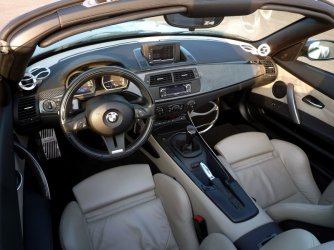

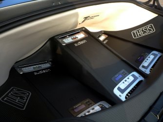

innen...

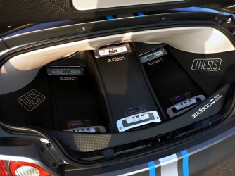

"Kofferraum" ;)

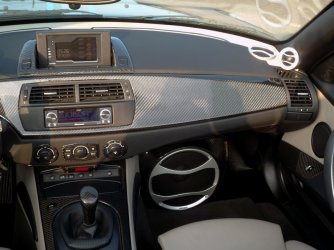

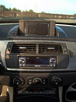

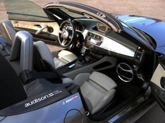

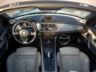

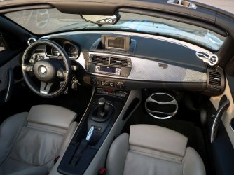

Innenraum... Details...

Hallo ! ;)
Danke !
Also zu deiner Frage:
Grundsätzlich ist es schon möglich mit EXTREM viel Aufwand 20er Subs hinter die Sitze zu bekommen.... Ich kann dir aber nur raten: VERGISS ES ! :# Hab da selbst sehr viel versucht...
Klanglich ist das leider eine absolute Katastrophe und rauskommen tut dort dann auch nicht wirklich viel... Liegt an der Position... Dort hinten kann der akustisch leider nicht ankoppeln. Außerdem ist das Volumen auch sehr sehr beschränkt.... Zu beschränkt....
Ich würde dir eher zu einem ordentlichen Frontsystem raten, oder wenn du auf den Platz im Beifahrerfussraum verzichten kannst, AUF JEDEN FALL zu einem Frontsub !
Des Gehäuse kannst du bei Beidarf ja ganz einfach herausnehmen.

jo, der Einbau ist eben ein reiner Showeinbau und absolut auf Wettbewerb und EMMA Regelwerk ausgelegt... kann ja gern mal Bilder einstellen wie es unter den Abdeckungen aussieht ;) is auch ohne schon schön... allein schon die Verkablung und Befestigung war ein mords Aufwand :)
die Optik bzw. das Finish ist natürlich Geschmacksache... musste aber zum Gesamtkonzept passen und mir gefällts eigentlich sehr sehr gut.
die Anordnung der Stufen hat ja auch einen Grund :) Darunter verbirgt sich ja auch noch etwas... :w
Aufgabe war es: das alles in den Kofferraum zu bekommen, alle Komponenten bombenfest mit metrischen Schrauben zu fixieren, die Kabel ordentlich zu verlegen und zu befestigen, volle Rückrüstfähigkeit und werkzeuglose Wartungsfreundlichkeit, Zugang zu allen Sicherungen unter 60sek, Zugang zur Batterie unter 60sek, Abdeckungen schraubenlos aber fest zu montieren...
tja und aussehen solls dann auch noch dementsprechend :)

Danke ! %: Freut mich wenns gefällt :)
Hahaha, ja da hast du in gewisser Weise bestimmt recht :d:t Sowas wird nie fertig ! Vor allem denkt man sich dann immer wieder "jetzt hab ich das und das schon gemacht, eigentlich könnte ich dies und das auch noch machen weil jetzt ists ja eh schon egal...." :M
Für mich persönlich sind da eh ein paar Schnitzer drinnen, die aber jemand anderen nicht auffallen würden. Nur einen selbst stört es nun mal ;)
100% perfekt ist es eh nicht. Die Mitteltöner müssten ca. noch gut einen 1cm weiter nach vorne und mehr Abstand zur Scheibe zu bekommen.
Da würde aber wieder bedeuten das komplette Armaturenbrett erneut umzubauen und dazu hab ich momentan nicht wirklich lust :M Ist ja immerhin schon der 4te komplett neue Ausbau... Irgendwann reichts...
