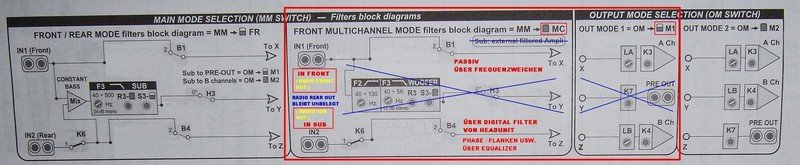

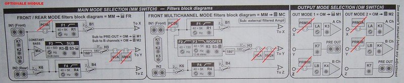

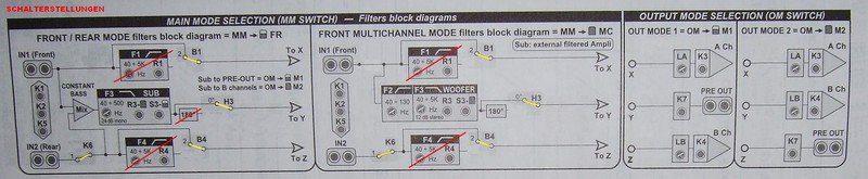

Die in der Endstufe integrierten Weichen brauche ich meiner Meinung nach alle nicht. Da das 3-Wege Fronsystem ohnehin passiv über externe Weichen läuft, bzw. der Sub digital geregelt wird und der EQ auch noch dazwischen hängt.
Dazu habe ich den Schaltplan der Endstufe ein bisschen studiert und nun in logischer Reihenfolge absteigend "weggekürzt" ( siehe Fotos )
Mein "Resultat" habe ich rot markiert.
Nun meine Frage an Leute die sich damit auskennen: Liege ich damit richtig ?

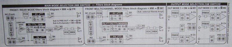

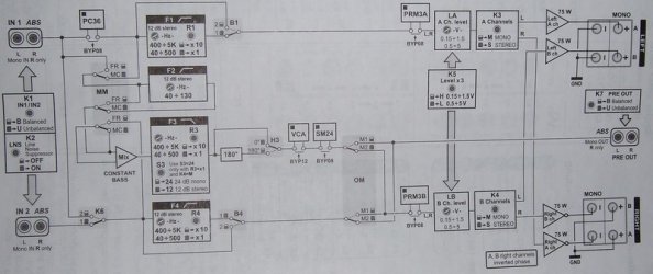

Anbei noch das gesamte Blockdiagramm des Audison Amps.
Es handelt sich dabei übrigens um einen VRX 4.300 CS2
