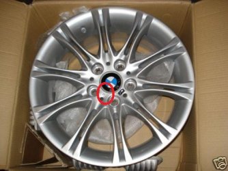

An der Innenseite ist niergends eine BMW Nr eingeprägt! Auf der Sichtseite in der Nähe des Nabendeckels fehlt auch die Nr des Felgenherstellerwerkes. Ich glaube 1 ist BBS und 5 Borbet . Ich bleibe dabei das die nicht echt sind.Normalerweise steht in einer BMW Felge auch nicht ET XX sondern IS XX. Auch sind die Zahlen und Buchstaben erhaben und nicht wie bei der ET die 43 eingeschlagen.

Moin, das hört sich schlüssig an :t
