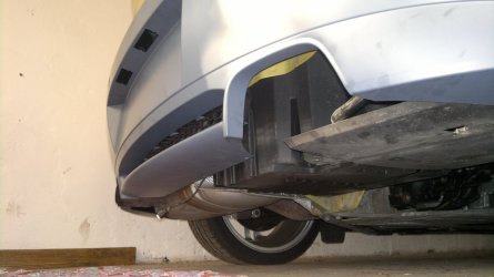

du gehörst also auch zu den Leuten, die eine Stoßstange nur zur Hälfte befestigen. Dann aber auch nicht schneller also 120km/h auf der Autobahn fahren.... ;)
so mal zur Info, wenn man die Z4M Stoßstange "nur so mal" montiert.... passt wirklich super. Warum auch festschrauben.....

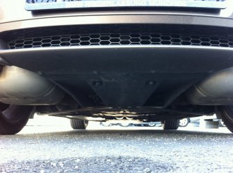

Ich bin damals zum Stüber mit Serienauspuff und M-Heckschürze gefahren. Sah doof aus, aber ging ohne Probleme. Die M-Heckschürze war "nur" am Radkasten, Kofferraum und an den Seiten unten befestigt.
Meine M-Heckschürze ist wohl stabiler montiert als eine ausgeschnittene Serienschürze. Ich vermute du verwechselst die vielen Befestigungspunkte der M-Heckschürze für den M-Diffusor mit Fixationspunkten.
Hier der Diffusor vom M:
Der Diffusor ist beim M nötig weil hier ein Leerraum ist. Beim normalen Z ist der durch einen Teil des Endtopfes und der Batterie "gefüllt".

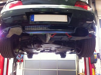

Zur Befestigung der M- Schürze an normalen Z:
Also bei Punkt 1 und 2 ist die M-Schürze mit einem Metallbügel befestigt. An Punkt 2 ist auch noch das Kunststoffteil neben der Batterie fixiert.
Frei sind nur die grünen Punkte.

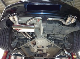

Wie man an der Größe des Hitzeschilds erkennen kann, ist der Serienendtopf sowieso breiter als beim M und bietet auch der Serienheckschürze keinen Halt. Beim Serienheck hängt da ein Plastikteil zur Stabilisierung, welches aber bei 4-Rohranlagen idR stark beschnitten wird
Ist der Platz auf dem Foto für eine 4 Rohr Anlage vorhanden oder wurde da schon was gemacht um das Rohr dort so zu verlegen ?
