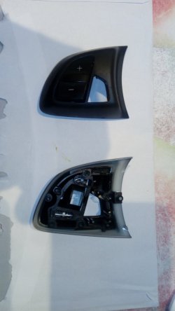

Das werde ich auch ausprobieren. Wie schnell sind denn die Plastikteile runter vom Lenkradkranz?

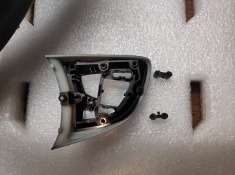

So, bin wieder einen kleinen Schritt weiter.
Das Lenkrad ist raus und verbleibt bis zur fertigen Lackierung bei mir, damit ich die Teile in Ruhe aufarbeiten kann. Und bevor jetzt jemand den Zeigefinger hebt. In einem früheren Leben habe ich mal auf'm Pütt gearbeitet und bin zwei Jahre lang mit dem Sprengmeister unterwegs gewesen. Wetten dass das wesentlich gefährlicher war als einen stromlosen Airbag (incl. Potentialausgleich) auszubauen. Zwei Halterungen habe ich mit Spezialkleber von 3M nachbearbeitet. Wenn der in zwei Tagen ausgehärtet ist verschiebt sich da gar nichts mehr.
Auch wenn Du Mal als Sprengmeister gearbeitet hast, finde ich es unverantwortlich sowas zu Posten ohne uns den Namen des Spezialklebers mitzuteilen!
Asche auf mein Haupt. Wie konnte ich das vergessen. Mit dem Zeugs kann man sogar Neopren oder Silikon miteinander verkleben. Haupteinsatzgebiet bei mir ist jedoch nicht das Auto, sonder ich nutze das bei Arbeiten am Boot.
3M™ Universal-Klebstoff 847 ist ein Lösemittelklebstoff auf Nitrilkautschukbasis zum Kleben von Kunststoffen, Gummi, Metallen, Holz, Leder etc. – dabei werden starke und dauerhafte Verbindungen erzeugt. Das Produkt zeichnet sich durch sehr gute Öl- und Treibstoffbeständigkeit aus und wird häufig zum Kleben von Gummi und weiteren Dichtmaterialien verwendet.
