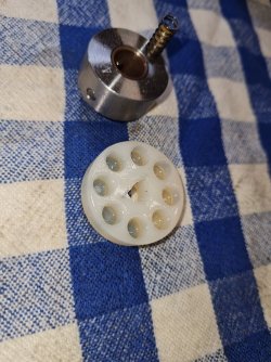

Aufgrund eines abgesoffenen Motors habe ich die Pumpe in den Kofferraum verlegt + neuen Motor.
Nur kurze Frage, Ist die Pumpe so richtig zusammengesetzt (Natürlich habe ich es nur für das Foto etwas herausgezogen)? Oder gehört das andersrum?
Bin mir allgemein nicht ganz klar über die Funktionsweise der Pumpe. Zieht die Fliehkraft die Stäbe aus den Löchern und treibt somit das Öl ?
Worfür ist dann das Kugellager ? Bitte um erklärung Vielen Dank

Ich geh jetzt mal davon aus das der Aufbau soweit stimmt und ich den Motor wieder anschrauben kann.
Danke :) :-)
Oder meint ihr das anders ?
Irgendwie is keiner auf meine Frage eingegangen ;)
Hab doch noch eine Frage!
Hab alles wie auf dem Bild zusammengesetzt und Öl nachgefüllt. Zack wunderbar verdeck geht auf und zu.
Dann hab ich die Pumpe waagerecht montiert (Ausgleichsbehälter war nicht mehr oben). Kurz danach funktionierte der Motor noch aber es wurde keine Flüssigkeit bewegt.
Also dachte ich mir es liegt wahrscheinlich daran da der Öl behälter nicht der höchste Punkt ist. Ich habe sie also normal aufrecht hingestellt. Aber dennoch Motor läuft, alles ist dicht aber Flüssigkeit wird nicht bewegt.
Nun hab ich sie komplett auseinander genommen alles Öl raus und wieder wie auf dem Bild am Anfang zusammengesetzt, dann neues Öl rein.
Aber dennoch Motor läuft, Alles ist dicht, Flüssigkeit wird nicht bewegt.
Woran kann das liegen ?? Anbei ein Video dazu

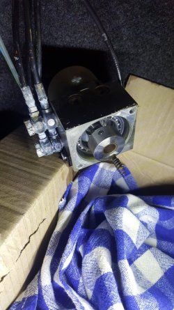

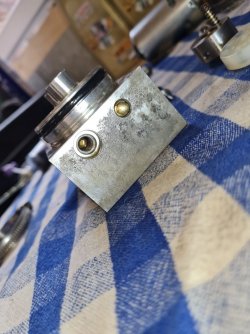

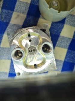

Jetzt Monate später bin konnte ich zumindest herausfinden das die Pumpe keine Flüssigkeit pumpt.
Motor dreht sich und es fahren auch die kleinen fliehkraftstäbe aus aber mehr passiert nicht. Kein Öl am Ausgang.
Habe also die ganze Pumpe auseinandergenomme es sieht aber alles normal aus und ich hab daran nie etwas verändert, trotzdem kein öldruck.
Falls jemand weiß wie die Pumpe genau funktioniert oder eine Idee hat wäre ich sehr sehr dankbar.
Anbei die Bilder der Pumpe vielleicht sieht jemand nen Fehler.

Verstehe ich natürlich, dennoch versuche ich herauszufinden wie genau die Pumpe funktioniert da sie aussieht wie neu und Motor und welle 1a passen und laufen
Im Video klingt es als wäre die Pumpe nicht entlüftet oder nicht ordentlich befüllt.
Die Pumpe entlüftet selbstständig und Öl ist genug drinnen.
Außer die Pumpe ist defekt gegangen.

Kommen denn alle Stifte raus? Ich hatte mal eine Pumpe, da hat ein Stift verloren...
Dreht denn nur der Motor oder auch das Plastikteil?
Irgendwas muss ja kaputt gegangen sein, als du die Pumpe hingelegt hast. Dort würde ich mal anfangen zu suchen, was da passiert sein könnte
