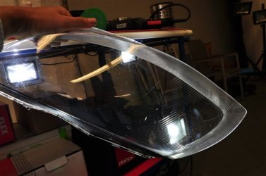

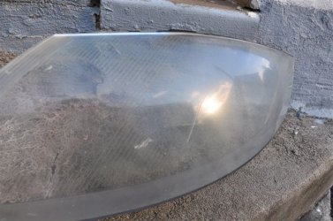

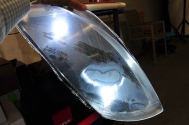

Fangen wir mit dem Ursprungszustand an.

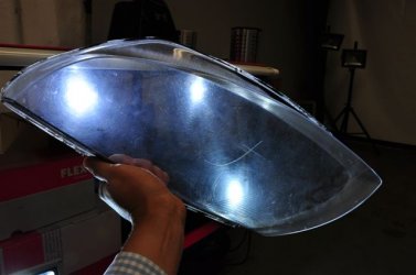

Trübes Scheinwerferglas mit Kampfspuren und einem tiefen Kratzer im mittleren Bereich.

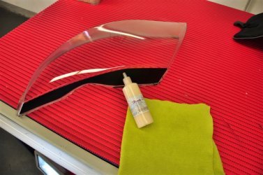

Der tiefe Kratzer wurde mit den o.g Schleifblüten recht grob bearbeitet

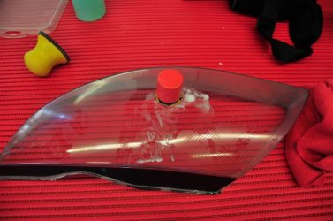

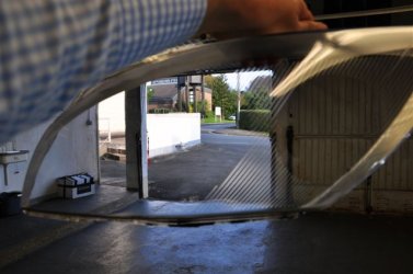

Das Scheinwerferglas mit den Abralonscheiben in 2-3 Kreuzgängen angeschliffen

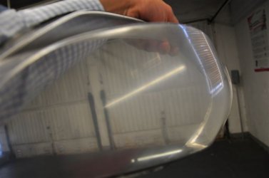

Anschließende Politur
Versiegelung der Oberfläche und Finish
Fazit:
Das erste Ergebnis überzeugt auf Anhieb. Der wirklich tiefe Kratzer wurde deutlich milder. Das Glanz ist wieder schön transparent und mit etwas Sonneneinstrahlung sieht man eine violettschimmernde
Oberfläche welche ich der Versiegelung zuschreiben würde.
