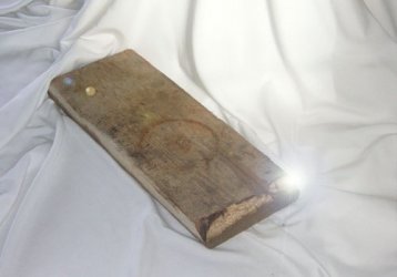

so....... habe mir jetzt was zurechtgebastelt.
eine rampe aus holz (2 bohlen übereinander, fest miteinander verschraubt !!) , etwa 80 cm lang, 35 cm breit und insgesamt ca. 8 cm hoch.
die eine seite hat mir unser hausschreiner schön abgeflacht und suaber gehobelt.
jetzt lege ich diese "rampe" nur noch vor das jeweilige rad, schiebe den zetti drauf (das geht !!), sichere den wagen mit bremsklötzen und gang drin.
dann paßt der hydraulische wagenheber wunderbar drunter und auch noch ein altes stück dicker teppich, auf dem der zetti wunderbar weiche hochgehoben wird.
zurück das gleiche spiel. ganz easy !!!

Zeig doch mal ein Bild !!

Toll, dass die gammelige Bohle wenigstens auf dem besten Seiden-Betttuch präsentiert wird - oder ist es die Tischdecke für Weihnachten und Familienfeste? :b
Ja-haaa ... :y - das muss der alte Schlingel erstmal besser machen - jawoll *lol* ...
Und wenn doch, finde ich von unserer Tochter sicher noch ein paar Strass-Steinchen, um der Bohle den letzten Pfiff zu geben :d

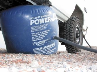

Wie wärs denn mit sowas hier ?
:d :d :d :w :w
"Der Air jack Wagenheber hat eine Hublast von 4000kg. Dieser sackartige Wagenheber besteht aus PVC und wird über den Auspuff aufgepumpt. Über ein Ventil wird der Sack entleert."
Besonders Fahrer mit einer 4-Rohr Anlage sind dadurch klar im Vorteil :+ :+
