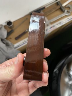

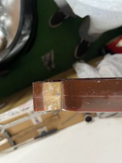

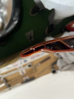

Der obere Steuerkettenspanner hat eine nach unten gerichtete dünne Nase, die auf der tiefer liegenden Gleitschiene mit der Rückseite aufliegt. Dadurch entsteht jedoch eine Reibfläche zwischen der Fläche an der Nasenrückseite des Spanners und der Gleitschiene. Mit der Zeit - das hat jeder beste S54 Motor.... hat also nichts mit gutem oder schlechtem Motor zu tun - reibt sich diese Nase immer tiefer ein. Irgendwann bei rund 140-150tkm bricht diese dann ab und fällt nach unten durch.
ABER.... keine Angst... dadurch springt die Kette nicht über oder sowas. Teilweise hört man dass angeblich nicht einmal, wenn plötzlich die Nase abgebrochen im Motor liegt.
Und dennoch habe ich keine Lust, mich da ständig drum zu sorgen. Denn besser würde so eine abgebrochene Nase den Motor auch nicht machen.

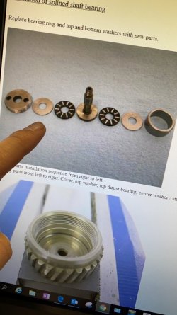

Daher bot sich aber auch an, die Zahnwellen-Lager und die verbesserten Federteller aus dem S62 (so bietet es Baisan für den S54 an) gleich zu verbauen. Denn dass habe ich damals bewusst nicht machen wollen, weil man ab dem Punkt die Steuerzeiten neu einstellen muss. Revidiert man nur die Vanos, ist dies nicht notwendig, da die Zahnwellen in den Flanschen verbleiben.
Da ich aber diesmal ja eh die Steuerkette wegen dem Steuerkettenspannerwechsel lösen musste, habe ich also wirklich nun ALLES bestellt, was man daran verbessern kann - auch wenn es teilweise nicht nötig gewesen wäre.

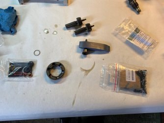

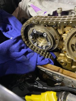

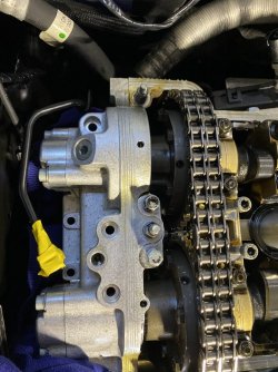

Heute habe ich begonnen, alles soweit es nötig ist zu zerlegen. Natürlich wieder in einer nahezu klinisch reinen Umgebung ;)

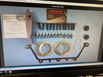

Jetzt warte ich auf die Teile von Vanotech (sind gestern bei DHL abgegeben worden), die noch mit DHL derzeit unterwegs sind.
Enthalten sind nun also die neue Baisan Steuerkettenspanner, alle Dichtungen als gesamtes Set, ALLE Schrauben und vor allem die orig. BMW Werkzeuge (denn nehmt bloß nicht die nachgemachten Steuerzeitenlehren, NUR die von BMW, welche ihr bei ihm inkl. Dorn leihen könnt!)
Darüber hinaus habe ich mich für die AustauschZahnwellen entschieden, in denen die verbesserten Lager schon verbaut sind.
Grund: Ich selbst traue mir so ziemlich alles zu (habe schon sehr sehr viele Motoren komplett gemacht... inkl Getriebe etc.) ,... aber sobald es um Vorspannwerte für Lagerspannungen geht, ist mir wichtig, dass dies jemand macht, der genau bei diesen Bauteilen weiß, was zu viel und was zu wenig Vorspannung ist. Und der von Vanotech macht das seit 10 Jahren und hat seiner Aussage nach schon weit über 100 Stück gemacht... noch nie gab es Probleme.
Selbst wenn ich die ideale Vorspannkraft eingestellt hätte, so würde ich mich immer bei der Fahrt und dem nur kleinsten komischen Geräusch fragen, ob es wirklich nicht zu viel oder wenige Lagerspannung war :D Ich kenn mich...
Das sind 60 Euro mehr für beide Wellen zusammen... für 60 Euro gehe ich kein Risiko ein. Gibt übrigens genug, die die Lager zu stramm angedreht haben. Geht dann natürlich kaputt. Gibt ebenfalls auch welche, die es so lose angerdreht haben, dass es kein Sinn gemacht hat und das rasseln genauso vorhanden war oder sogar schlimmer wurde.

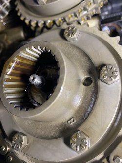

Meine Zahnwelle der Einlassseite hatte am Gewindestift verhältnismäßig sehr wenig Spiel. Da klapperte nichts.
Aber das Lager der Zahnwelle der Auslassseite war da schon etwas mehr an tickern, wenn man es mal hin und her bewegte. Und genau das wird auch das minimale Rasseln bei 2000-2200 Umdrehungen verursacht haben.
Man muss dabei aber auch wissen: Selbst ein Rasseln sogar der etwas stärkeren Sorte soll nicht schlimm sein. Es stört halt nur und ist ein Komfortproblem. Aber es tut dem Motor nicht weh. Lediglich hat die Vanossteuerung mit der Feinjustierung immer etwas zu kämpfen, weil ja das Spiel, welches im Lager und im Federteller am Flansch ist, mehr auszugleichen hat.
Angenommen die Vanos würde mal abreißen oder der Zapfen im Lager der Zahnwelle reißen, so würde das keine Folgeschäden verursachen... lediglich würde der Motor in den Notlauf gehen, weil die Vanoseinheit nicht mehr steuerbar ist.
Deshalb sagte ich oben auch: Keine Angst,... keiner muss nun zu Vanotech rennen und sofort alles angehen. Denn selbst wenn der Spanner unten bricht oder das Lager der Zahnwelle überhöhtes Spiel haben sollte, macht ihr nichts so schnell kaputt oder bewirkt einen Folgeschaden.

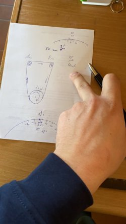

Ich habe die letzten zwei Tage ohne Unterbrechung viel Hirnschmalz verbrannt, weil ich meine Steuerzeiten auf nahezu die Ursprungswerte wieder haben wollte.
Auch wenn eine Adaption dafür da ist, gewisse Differenzen auszugleichen, so wollte ich einfach die alten Werte wieder erlangen.
Doch jeden S54 Spezi, den ich angerufen hatte sagte mir: "Nur mit dem Werkzeug für die Steuerzeiten von BMW geht das, aber ganz genau geht das nie". Doch genau dieses Werkzeug hatte ich ja (orig BMW).
Ich habe mich damit nicht zufrieden gegeben.
Denn: Ich nutzte das orig. BMW Steuerzeiten Werkzeug (geliehen von Vanotech) und habe damit die Zeiten wirklich sooooo genau eingestellt, dass der Bolzen tatsächlich nach zuvor mehrmaligen Durchdrehen der Kurbelwelle einfach so reinflutsche. Genauer geht es also nicht. Ich habe sogar nicht einmal den Bolzen für die OT Stellung genutzt, weil dieser eben auch seine 1-1,5 Grad KW Spiel zulässt. Somit habe ich durchgedreht und mich nicht am Bolzen orientiert sondern auf die EXAKTE OT Markierung. Genauer geht es also nicht. Natürlich habe ich den Rest nach vorschrift gemacht (zB Zahnwelle in den Endanschlag gefahren usw...)

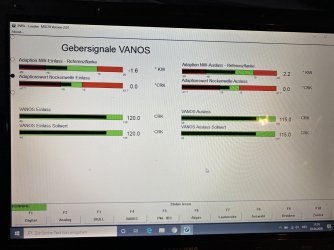

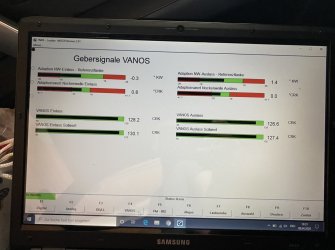

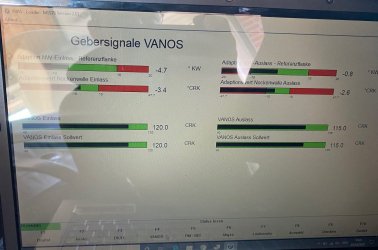

Hier erst einmal wiederholend meine Vanoswerte "VOR" der ganzen Vanos Prozedur:
Hier dann die Werte direkt nach der ersten langen 70km Adaptionsfahrt mit den nach BMW-Spezial-Werkzeug eingestellten Werten

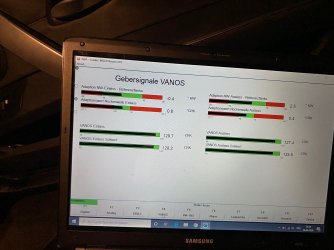

Und hier nun die ganz aktuellen Werte (ebenfalls gestern nach 100km Adaptionsfahrt) mit meiner neuen eigenen Methode und nur einem genutzten Versuch neuen Werte (nahezu wieder auf die Ursprungswerte).
Hier habe ich bewusst ersteinmal die CRK Werte (die aus der zweiten Zeile) ins Visier genommen, da ich die wieder annähernd 0 haben wollte. Ich kann aber beliebig das ganze so berechnen, dass ich die oberen auf 0 bekomme, nur passen dann die CRK Werte wieder nicht. Es geht nur CRK oder KW Werte auf annähernd 0, da beide eine Abhängigkeit zueinander haben und entsprechend mitwandern.
Auch wenn meine -4,7 absolut keine Probleme gemacht haben und man ja noch Luft nach oben und unten gehabt hat, so bin ich halt jemand, der nur besten Gewissens mit diesem Traum fahren kann, wenn die Werte auch annähernd Serie entsprechen.
Wagen läuft auf jeden Fall wie eine 1. Also genauso wie vorher auch, da ich ja vorher schon absolut keine Probleme hatte. Alles eben nur vorbeugend gemacht.
Ich fahre nur nun mit einem besseren Gefühl, da der Kettenspanner der neue und bessere ist und die Gefahr der brechenden Nase vorbei ist und ich eben die verstärkten Tellerfedern und die spielfreien Lager der Zahnwellen drine habe. Mehr geht nun auch nicht... habe jetzt ALLES gemacht, was machbar ist :D
Ich bin echt happy muss ich sagen, sowas heraus gefunden zu haben :D Ja eigenlob stinkt... aber ich habe mich einfach nicht mit den Werten nur nach Werkzeugmethode zufrieden geben wollen.
Darüber hinaus ist die Methode sogar weitaus komfortabler als das mit dem Werkzeug haar genau zu versuchen (was ja nicht mal dann eine Garantie bedeutet, wie man bei mir sehen konnte)

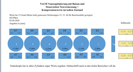

Hier noch weitere Bilder... aktuelle neue Kompressionswerte usw...

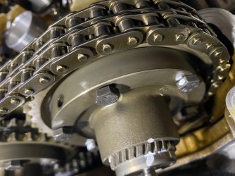

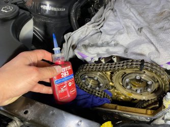

Anschließend habe ich mich an die Zahnwellen gemacht. Diese erst einmal in ihrer Verzahnungsposition markiert und dann ausgebaut.
Das Antirasselkit dann verbaut und dabei das Spiel der Lage durch runterschleifen des Ringes (nur wenige 100stel sind dazu notwendig) solange getestet und „minimalst“ geschliffen, bis das Laufspiel perfekt war (nicht zu stramm, nicht zu locker). Anschließend den lagerdeckelt mit 55NM und Schraubensicherung wieder angezogen.
Danach die Schrauben alle aus dem Baisankit alle erneuert und natürlich mit Schraubensicherung eingesetzt (und vorher die Bohrungen ölfrei gemacht, damit die Schraubensicherung hält). Drehmomente wurden natürlich entsprechend Vorgabe eingehalten.
Ebenfalls wurden die stärkeren S62 Tellerfedern für die Ein- und Auslassseite eingebaut.
Bevor ich die Zahnwellen wieder eingebaut habe, wurde auch die neue verbesserte obere Baisan Steuerkettengleitschiene eingebaut.
Nun ging es wieder ran an das Einsetzen der Zahnwellen. Vorher natürlich 1Zylinder auf OT und dann mit dem Werkzeug die Nockenwellenpositionen abgesteckt.

Kompressionsmessung und Ventilspielmessung als auch eine Endoskopie der Zylinder wurde vorgenommen. Alles sehr gute Werte.
Und auch hier nochmals für alle S54 Bangebüchsen oder die, die keinen haben und es sich immer wieder schön reden wollen, dass der S54 angeblich eine empfindliche Zicke sei :D
Der Motor bzw. der Wagen hat nie Rennstrecken gesehen, nur 36.000km gelaufen und sehr gut gepflegt. Außerdem ist sein aktueller Halter auch sehr penibel (er und ich haben gemerkt, dass wir beide eine kleine Macke haben, was die Perfektionierung des Autos angeht :D).
Und dieser Wagen hat dieselben Kompressionswerte (leicht über 12 bar mit dem selben Kompressionsmesser) und das selbe Honschliffbild hinsichtlich der Sichtbarkeit der Honspuren (haben ja die Endoskopie gemacht) wie mein E86 M mit 90.000km auf der Uhr und 5 Trackdays (wenn auch eher humane Spass-Trackdays, aber diese hatte er ja nun einmal beim Vorbesitzer erlebt).

Diese neue Beisan-Ölpumpenscheibe haben wir in meiner VANOS verbaut.
- Eine weitere Schwachstelle sind die O-Ringe in der Dichtplatte (Teil 7 im BMW ETK Bild), welche aushärten und undicht werden können. Beisan-Systems bietet neue dauerhaltbare Viton-O-Ringe, um die Dichtplatte zu überarbeiten (S54 Vanos Dichtplatten Reparatursatz).
Den Beisan S54 Vanos Dichtplatten Reparatursatz BS024 (Viton-O-Ringe) haben wir verbaut.
-Zu Rasselgeräuschen kann das Spiel in den Zahnwellen führen. Das Spiel kann mit dem Beisan S54 Vanos Rattle Repair Kit (BS022) („Antirasselkit“) beseitigt werden. Das haben wir mit Hilfe des Beisan S54 Vanos Rasselwerkzeug BS095 verbaut.
Hierbei hat Guggag das axiale Zahnwellen-Spiel absolut exakt eingestellt und erst Ruhe gegeben also es auf den Hundertstel Millimeter passte.
- Beim S54 kann auch eine ausgeleierte Tellerfeder im Zahnradgetriebe zu Klappergeräuschen und schlechter VANOS-Funktion führen. In diesem Fall empfiehlt sich, wie auch beim S50, der Einbau des stärkeren Tellerfedersatzes aus dem S62-Motor (BMW Teilenummer 11 36 7 833 218 für ~27Euro). Es sind beim S54 je 2 Sätze der stärkeren Tellerfeder notwendig. Diese verstärkten S62 Tellerfedern haben wir verbaut.
- Weitere Schwachstelle ist die obere seitliche kleine Kettengleitschiene an der Auslasseite, die am unteren dünnen Ende abbrechen kann und dann im Motor „auf die Reise geht“. Das kann zu Kettenrasseln führen. Die untere dünne Nase der Schiene verschleißt und bricht bei 150-200tkm ab (BMW 11 31 7 830 159). Beisan-Systems hat eine deutlich verbesserte, blaue Kettengleitschiene entwickelt, Beisan exhaust upper chain guide (BS026).
Diese haben wir natürlich verbaut.
- Selbstredend wurden in dem Zuge der Revision natürlich alle Kupfer- und Aluminiumdichtringe und die VANOS-Gehäuse Metalldichtung ersetzt. Und auch die dutzenden Gummidichtungen gegen die verbesserten Beisan-Dichtungen ausgetauscht, die nicht mehr aushärten, (Beisan S54 Vanos Dichtring Reparatursatz BS021).
Vor der ganzen Aktion wurden mit INPA die VANOS-Adaptionswerte ausgelesen und dokumentiert.
Mit dem Original BMW-Steuerzeitenwerkzeugsatz wurde dann noch die Steuerzeiten extrem penibel eingestellt. Wir haben den Motor mehrmals von Hand durchgedreht und die Steuerzeiten kontrolliert bis die „Stifte“ des Steuerzeitenwerkzeugs wie von alleine in die Löcher der Nockenwellen reingeflutscht sind.
Hierbei Achtung: Bitte nutzt nur das original BMW-Werkzeug! Auch wenn es das teuerste ist, aber alle anderen Aftermarket-Nachbauten sind nicht präzise genug und könnten falsche Steuerzeiten hervorrufen, welche im schlimmsten Falle für die Ventile „ungesund“ werden könnten.
Bei dem Umbau der Zahnwellen ist uns dann noch aufgefallen, dass sie ab Werk nicht optimal eingesetzt waren, sprich dass sie in der OEM-Variante nicht den maximalen Verstellweg der VANOS freigaben. Auch diesen „Schönheitsfehler“ hat Guggag gefunden und im Handumdrehen ausgemerzt.
Die ersten Fahrten waren herrlich. Der Wagen lief vorher schon sehr gut. Nun dreht er noch infernalischer hoch. Als kleines Schmankerl ist das subtile VANOS-Rasseln um 3.000U/min nun auch völlig verstummt. :11smitten
War es nun unbedingt notwendig? Nein. Würde ich es wieder machen? Auf jeden Fall!
Es ist einfach ein schönes Gefühl, dass die VANOS jetzt besser als ab Werk arbeitet und nie Probleme machen wird.
Die Tage werde ich noch die neuen VANOS-Adaptionswerte auslesen. Ich bin gespannt wie sich die Werte verbessert haben!

das Ding ist: die wenigstens wissen, wie man die Zahnwellen wirklich einsetzt. Und hier rede ich NICHT vom Lagerspiel der Zahnwellen (das ist nochmal ein anderes Thema). Sondern das Einsetzen in die Nockenwelle. Da ist mir ja bei @Northfreeze seinem M der werkseitigen Fehler aufgefallen. Und das hatte BMW tatsächlich mehrfach damals gehabt und die, denen Leistung fehlte und sich beschwerten wurden dann die Vanos neu montiert (diesmal also korrekt). Da hatte BMW irgendwas nicht ganz korrekt in der Produktion laufen.
Es gibt nur DIE EINE ideale Position. Und wenn man die nicht trifft, dann kann die Vanos nicht voll Arbeit.

Nun sind sie ganz genau so, wie ich sie haben wollte...
Meine Erfindung zur exakteren Steuerzeiteneinstellung funktioniert also...
Glückwunsch, über solche Werte freue ich mich auch immer wieder :D Geht aber genauso mit der OEM Lehre, wenn man weiß wie. Ich bin bei Einlass -1,0° und Auslass 0,8° heraus gekommen. Wenn man den Motor perfekt einstellt (Vanos, Steuerzeiten, DK-Steller etc.) ist das zur "Serie" schon ein gewaltiger Unterschied :t
Geht mir der OEM Lehre... aber auf meine Methode könnte ich sie nun auf 0,0 stellen (das Werkzeug dazu wurde vor kurzem gefertigt).
Das geht dann nicht mehr mit der OEM.
Allerdings: Soooo genau muss es auch nicht sein. Alles unter 1,5Grad ist schon absolut super
Klar, in diesem Bereich merkt man da nix mehr, aber ja, es geht um die Machbarkeit - kenne ich zu gut :) :-)

Muss ich den Magnetventilblock abbauen, wenn ich die Vanos ausbauen will? Ich will eigentlich nicht die O-Ringe ersetzen zwischen der Vanos und den Magnetventilen. Habe keine Undichtigkeiten und kein rasseln, keine Drehzahlschwankungen, keine Probleme beim Kaltstart und der Wagen zieht sauber durch.
Kurzum: Ich würde gerne die Vanos abbauen, Schrauben kontrollieren bzw. gegen die neue Varianten tauschen und dann wieder zusammen bauen.
Dann brauche ich trotzdem das Spezialwerkzeug für die Steuerzeiten, richtig?
-Magnetventilblock muss gelöst werden (sonst kommst du an mind. zwei Schrauben nicht ran)
-Die O-Ringe kosten 15 Euro glaube ich. Die würde ich direkt mit machen,... die Undichtigkeit wird ja sonst irgendwann eh kommen. Der Wechsel ist super easy und schnell
-Wenn du schon dabei bist, würde ich die Tellerfedern und das Ölpumpenrad tauschen (daher kann das klappern kommen)
-Steuerzeiten sind ein muss, sobald die Schrauben der Vanos (6 Schrauben je Vanos an Nockenwelle) gelöst werden.
-Generell würde ich die gesamte Vanos dabei machen. Ist nicht viel, kostet nicht viel und du hast Ruhe.
-Mache dabei auch die obere Gleitschiene der Steuerkette mit, wenn du schon dabei bist. Nimm die Baisain Lösung. Dann ist alles perfekt.
