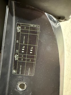

Hallo in die Runde,
die Sicherheitsgurt-Rückholfeder war etwas erlahmt, sodass die Gurtschnalle beim schließen der Tür eingeklemmt wurde.
Dabei ist Kunststoffinnenverkleidung angebrochen. Mittlerweile konnten wir das Sicherheitsgurt durch einen mit Silikon
besprühtes Tuch einreiben, sodass es wieder gut eingezogen wird.
Die Innenverkleidung haben wir gewechselt. Einziger Wehrmutstropfen, der fehlende Türaufkleber
Ich wollte ihn beim Hubauer-Shop nachbestellen, aber das Z8 Symbol fehlt leider. Hat jemanden von Euch eine Idee
wie man ein Original ergattern kann? Anbei das „Altteil“ per Bild.
Gruß RichardII
