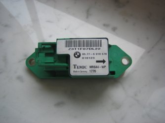

Danke für die Info, und BMWleo genau das wäre meine nächste Frage gewesen. Wäre ja auch unlogisch wenn der Sensor für den Seitenairbag Fahrerseite auf der Beifahrerseite wäre. Wie soll das überhaupt funktionieren? Oder gibt es vielleicht nur einen Sensor für beide Seiten? Wie sieht das Ding überhaupt aus? Hat ihn jemand schon mal gesehen? Ich habe so einen kleinen grünen Kasten mit einem Stecker und zwei Löchern um es mit Schrauben zu befestigen. Größe: halbe Zigarettenschachtel.

Ne es gibt für jede Seite einen Sensor und das ist der von dir erwähnte halbe Zigaretten Schachtel große Sensor mit 2Löchern und einen kleinem Stift in der mitte.
Bei einem Seitenaufprall- Unfall würde sich dieser Sensor verbiegen oder kaputt gehen und somit wird dann einfach der Airbag ausgelöst.

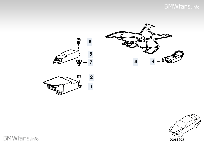

Hier Teil Nr5 so sieht der Sensor aus den du hast, richtig?

Besten Dank, ich denke das sieht ja dann ganz gut aus. Werde das Teil morgen einbauen lassen.
