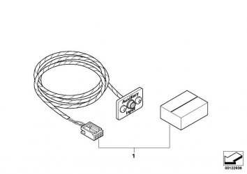

AUX-in Nachrüstsatz hat die Art.Nr. 65120153502
Ups :whistle:
Bei mir ist AUX -in ab Werk in der unteren Blende.
Die AUX-in Buchse hat die Nummer 84109237655, eine Blende hast Du ja bereits.

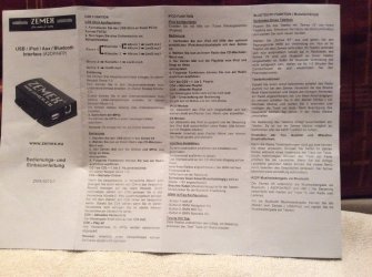

Zemex V3.1 Bluetooth Adapter A2DP USB iPod iPhone Aux MP3 BMW Mini Flach
http://cgi.ebay.de/ws/eBayISAPI.dll?ViewItem&item=171268860824 ist alles der gleiche Lieferant.
da hast dann gleich noch einen Freisprechanlage mit integriert, ich hab mir das V3 geholt da ich ja die original Freisprecheinrichtung drin habe.
Schlag ihm einen Preis von 115€ vor der wird akzeptiert und für das Kabel das Du dazu brauchst 17,50 :D
Edit: welches Bj. ist Dein zwofünfer?
Edit2: verzichte auf nur Aux-In kauf Dir gleich was gescheites:t

Das Zemex V3.1 kann alles, Telefon mit Freisprecheinrichtung Musik per Blauzahn streamen und iPhone laden und Musik als iPod wiedergeben und bist flexibler bei der Ordnererstellung, sogar mit Unterordnern. Beim Bluetooth und A2DP ist es halt wie immer es geht nichts über eine gute Verkabelung ergibt einfach den besseren Sound. Kabel mußt nur das für den iPodanschluß mitbestellen das Fahrzeugspezifische, Flache Pins, ist dabei schau aber lieber nochmal nach ob es nicht doch runde sind.
Nächste Woche kann ich noch mehr zum Zemex schreiben ist bereits unterwegs, ich bin gespannt.
Zum original iPodanschluß von BMW kann ich nur sagen dass ich sehr zufrieden war, hat ID3Tag Anzeige lädt das iPhone 4s und sollte somit auch das 5er laden.
Hab heute mein Zemex bekommen :t und schon eingebaut :D bin begeistert, lädt sogar das iPad Mini.
Das Kabel ist so lang das es bis ins Handschuhfach reicht wo ich das Kästchen nun auch gut zugänglich drin habe.
Ganz vergessen ein Foto zu machen, reiche ich noch nach. Titelanzeige ist ein bisschen dürftig im Navidisplay aber seh ich eh nicht da ja jetzt das iPad davor steht :D Titelwechsel geht sehr sehr flott. A2DP hab ich noch nicht getestet.
So, heute mal kurz das A2DP angetestet, Verbindung klappt auf anhieb, Klang soweit ich es beurteilen kann kein Unterschied zum Kabelbetrieb auch der Wechsel der Titel geht genau so fix wie im Kabelbetrieb. Klare Kaufempfehlung für das Zemex V3 :t
Einzig die Titelanzeige ist etwas spärlich, aber juckt mich nicht da ich das Navidisplay eh nicht sehe.

zu 3. Der Radiostecker hat entweder Runde Pins oder Flache Pins als Anschluss, siehe angefügte Bilder.
zu 4. Vergesst mal den Wechsler, nach Einbau von Zemex bzw. egal welches andere digitale Gerät auch immer ist dieser nicht mehr nötig
........kann aber auch nicht mehr benutzt werden da der Wechsleranschluss am Radioteil abgesteckt wird und durch den des Neuen Gerätes ersetzt wird.
flach.................................................rund
