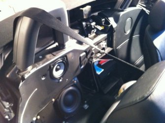

der einzelne Lautsprecher hinter dem Fahrersitz ist defekt.
Kann mir jemand sagen, wie ich den austauschen kann ???
Es scheint fast so, als muß die komplette Kunststoffverkleidung abgebaut werden. Wenn ja, wo liegen die Schrauben, wo fange ich am geschicktesten an ???
Wäre super nett, wenn Ihr mir da helfen könntet !

Dafür muss meines Wissens nach der obere Teil des Mitteltunnels, also die Verkleidung hinten zwischen den Sitzen zunächst raus. Danach sollte die Demontage der eigentlichen Verkleidung relativ einfach sein.

hatte das Gleiche vor ein paar Wochen auch. Kann dir jetzt schon sagen was an deinem Subwoofer defekt ist.
Die Zentralspinne ist gerissen. Das sieht man nur wenn man mit den Finger vorsichtig drauf drückt.
Ein neuer für das Prof. System kostet 156,-€. Kann man aber auch reparieren lassen. Hab ich so gemacht.
Sind wieder tip top. Nichts kratzt mehr und alles ist so wie es sein soll.
Lautsprecher aus und einbauen dauert keine 10 Min und dafür muss man auch keinen Tunnel demontieren.
Die Plastikverblendung mit einem stumpfen Messer ( Am besten so ein Brotmesser was vorne abgerundet ist )
aufhebeln und die vier Imbus Schrauben lösen und schon
ist das Ding raus. Wirklich nur 5 Min Arbeit.Brauchst nur Punkt 18 und 19 aus der Beschreibung oben.
Ps: Wenn du schon dabei bist schau gleich beide nach. War bei mir auch so beide defekt.
Gruß Ralph
So. Die 10min beziehen sich auf den Subwoofer. Der geht wirklich Ratz fatz raus. Der Lautsprecher hingegen ist Mega kompliziert. Selten so eine schwachsinnige Konstruktion gesehen. Man muss nahezu den kompletten Teil
Hinter dem Sitz entfernen. Wunderschönes Plastik geknipse.
War etwa 3 Stunden beschäftigt. Hab mit der oben geposteten Anleitung gearbeitet was die Sache deutlich vereinfacht hat. Der Lautstpecher selbst lässt sich in 2min tauschen. Wenn man bei diesen Plastik Knipsern immer wissen würde wo man anziehen muss wäre man doppelt so schnell. Zudem muss oft das Dach angehoben werden. Teilweise stimmen die angegeben Schrauben im Dokument nicht. Kreuz-Schlitz anstatt Torx sind häufig aufgetaucht.
Fazit: Mit dem richtigen Werkzeug und dem nötigen Gefühl lässt sich das wunderbar selbst erledigen. Freue mich über ein neues Klang Erlebnis!
