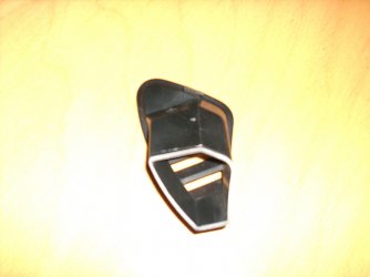

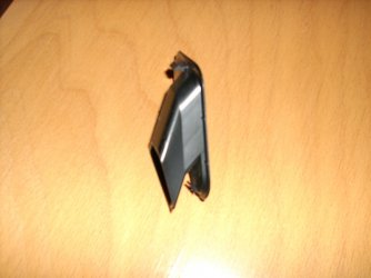

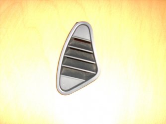

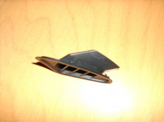

AW: Ausbau der seitlichen Ausströmer
Habe ja Glücklicherweise noch zwei Armaturenbretter im keller liegen ....
Hier mal ein Paar Bilder dieses Teils ...geschraubt ist hier nix
Hallo und vieln Dank für die Tipps !
@Tom: die Gummipuffer an der Motorhaube habe ich gechecked. Sie waren´s nicht.
@Toni: am Lichtschalter habe ich mich gestern versucht und irgendwann beschlossen, kein Risiko einzugehen. Nach dem Entfernen der Chromkappe des Schalters habe ich die kleine Mutter, die auf der Schalterachse ist,
losgedreht. Der Knopf liess sich aber dennoch nicht abnehemen. Ich habe auch versucht, von hinten zu drücken, aber die ganze Einheit lässt sich nur auf ihrer linken Seite einigermaßen rausziehen.
Da wo der Schalter sitzt geht nichts. Welche Schraube meinst Du denn ?
Ich habe keine entdecken können.
Wäre das Geräusch nicht dermaßen nervig, würde ich über dieses Rumgepopel gar nicht erst nachdenken...
Vielleicht habt Ihr noch einen Hinweis für mich.
