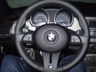

Ich hab am 17.01.2007 für das auf dem Bild 416,-€ bezahlt !!!
