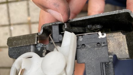

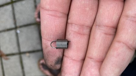

Hier noch 2 Bilder
Der Übeltäter
Und da kommt die Feder rein, um den Schnapper zurückzustellen.
Die Federn im Baumarkt hatten zwar den richtigen Durchmesser, aber die falsche Länge. Ich hab die Feder dann gekürzt und oben ne Lasche gebogen, glaube genauso wie Basti.
