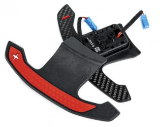

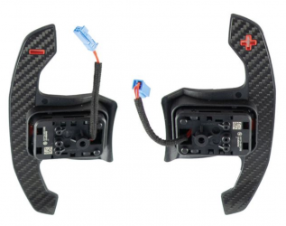

Du kannst auch diese hier nehmen (BMW Teilenummer: 61319501592):
Sind BMW M Performance Paddles, welche in den aktuellen M-Modellen zu finden sind, passen aber auch in den G29.
Der Preis ist natürlich hoch, aber dafür original Teile. Cool ist die rote Gummierung auf der Rückseite für mehr Griffigkeit.
...die sind leider sehr kurz - wären theoretisch gut, aber ich würde nicht tauschen wollen
