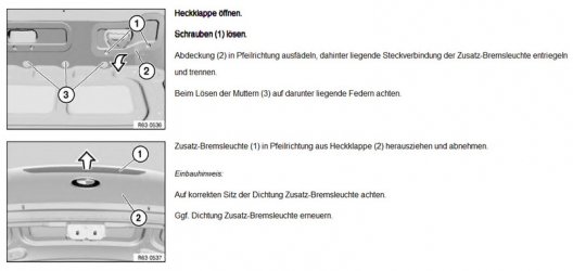

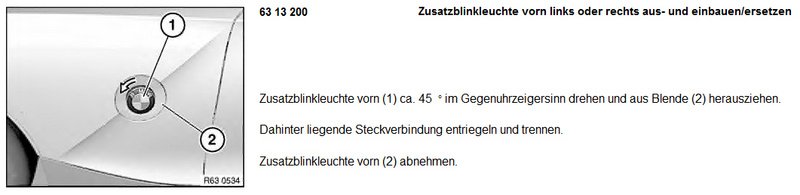

Bin seit 2 Wochen Z4 Fahrer und nun möchte ich die Seitenblinker und die 3. Bremsleuchte tauschen.
Könnt ihr mir sagen wie ich die Teile ausgebaut bekomme? Vielleicht hat jemand eine Anleitung als pdf. Datei?

Seitenblinker ist leicht: mit beiden Händen festhalten und gegen den Uhrzeigersinn drehen... sind nur reingedreht. Aber bitte mit Gefühl - dann merkst Du den Punkt, wo sich der Blinker löst.
3. Bremsleuchte wird Dich etwas mehr Zeit kosten. Ich glaube, es sind 3 Schrauben - mit einer Ratsche und ich glaube einer 8er oder 10er Nuss von Innen öffnen (bin mir nicht mehr sicher). Beim Anziehen aufpassen: die Bremsleuchte bricht wohl meist dann, wenn die Schrauben zu fest angezogen wurden... durch die Spannung bricht sie dann manchmal in der Mitte. War bei meiner auch - habe ich aber erst gemerkt, als ich sie durch eine weiße ersetzt habe.
