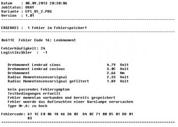

Batterie ist inzwischen wieder voll. Über das Geheimmenü werden im Stand 12.x Volt und während der Fahrt 14.x Volt angezeigt.
Fehler tritt allerdings noch immer beim Einlenken auf. Habe mal den Fehlerspeicher ausgelesen (siehe Anhang).
Bin inzwischen ziemlich Ratlos...
Hallo ahja, könnte auch der Lenkwinkelsensor sein. Angeblich muss der bei Problemen neu angelernt werden. Such mal im Forum.
LG
Ronon
Bei mir war´s der Lenkwinkelsensor.
Der Freundliche hat mir dannn die Software neu draufgetüttelt oder was auch immer und alles
war wieder perfekt.
30 Minuten, 35 Euro oder so....
