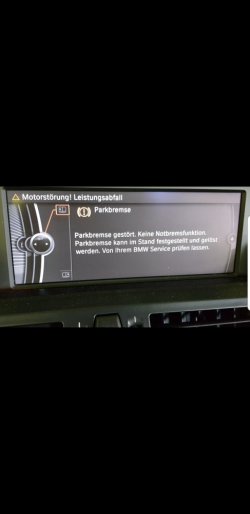

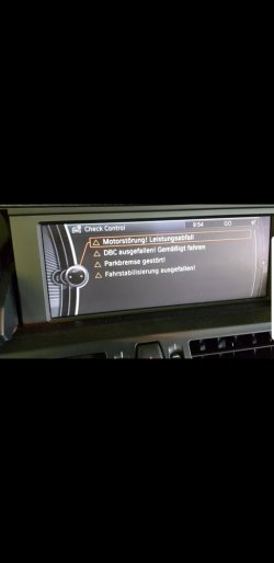

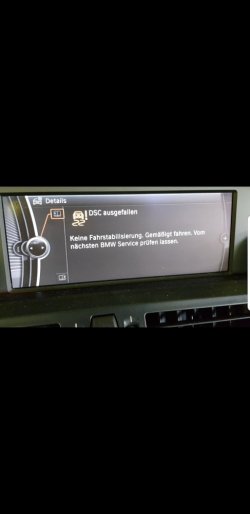

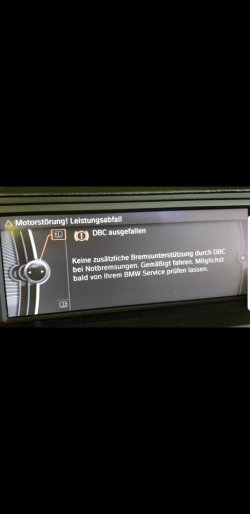

Hallo zusammen,
hatte heute Morgen ein böses erwachen als ich meinen Zetti gestartet habe, gestern noch alles normal, heute klang der Motor nicht schön, der Lüfter läuft auf Hochtouren und verschiedene Fehlermeldungen wurden angezeigt, habe auf Bilder festgehalten.....
Beim fahren fühlte sich alles normal an, hat jemand von Euch eine Idee was da bei mir passiert?
Gruess Maurizio

Klassische Frage vorab: Wie alt ist die Batterie?
Wenn sie alterschwach ist, tauchen die seltsamsten Fehler auf. Wobei ein unrunder Motorlauf eigentlich keine Folge davon sein sollte.

Schön, dass die Batterie schon mal einen Teil beheben konnte!
Ohne konkrete Einträge aus dem Fehlerspeicher wird das aus der Ferne schwierig. Typische Fehlerquellen beim 35i(s) sind die Injektoren und die Zündspulen. Wenn es ein altes Baujahr ist, evtl. auch die Hochdruckpumpe. Vielleicht noch die Magnetventile der Vanos. Wenn der Motor nicht schön klingt und es nicht an Zündaussetzern liegt, könnten die Ladeluftleitungen undicht sein.
Wenn ich noch länger nachdenke, fällt mir bestimmt noch mehr ein. Aber ohne den Fehlerspeicher ist das alles Spekulation.
