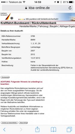

bei Wiki steht sogar, das einige Z4 3er und X1 das problem mit der ausfallenden lenkunterstützung haben.
also softwareupdate soll geholfen haben, meinte der freundliche grad.
werd ihn später abholen und mal schaun ob's dann auch so bleibt.
es gibt auch nen KBA eintrag:
