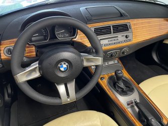

Das wäre in einem Zug erledigt, wenn Du die Leisten gegen meine Alu-Längsschliff Leisten tauschen würdest ;)
