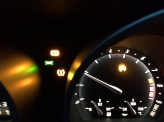

Hab auch wie viele andere den Fehler das die Lampen von der Reifendruckkontrolle, Fahrhilfen (ABS + Tranktionskotrolle) und die Handbremsewarnlampe in Gelb jetzt dauerhaft leuchten (anfangs sporadisch)!!

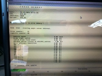

Im Fehlerspeicher sind folgende daten abgespeichert:
Gleiches Bild bloß bisschen nach unten gescrollt weger den "Error Codes"

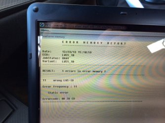

Und dann sagt er noch folgendes

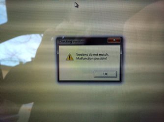

Das ganze ist im DSC-Steuergerät abgespeichert und wenn ich da rein will sagt der immer folgendes:
Lenkwinkelsensor wurde auch schon ausgetauscht und lässt sich nicht anlernen weger dem "Internen" Fehler. Aber INPA erkennt das ein Brand neuer LWS verbaut ist!
Kann einer mit den Daten die ausgelesen wurden etwas anfangen und mir helfen?!

Die Meldung mit dem DSC Steuergerät habe ich auch, dennoch kann ich darauf zugreifen, auslesen bzw. anlernen. Klappt das bei Dir nicht?

Wie oben beschrieben kommt ja immer wieder "Malfunction" wenn ich auf den zugreifen will. Das komische daran ist ja das ich dann auch rein komme zum auslesen.
Da steht Fehlfunktion MÖGLICH. Das bedeutet nur, dass das Inpa den Sensor oder das Steuergerät nicht zuordnen kann. Wie bereits geschrieben, kommt das bei mir auch. Ohne das Teil ordentlich anzulernen wird es auch nicht funktionieren. Das ist nur logisch...
