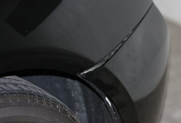

Hallo zusammen,
nachdem ich meinen ZZZZ gestern in die Tiefgarage gefahren und beim Weg zum Kofferraum stellte ich plötzlich fest, dass die Heckschürze am linken hinteren Radkasten ausgeklickt ist. Bin aber nirgendwo aufgesetzt, ganz komisch... Habt ihr ne Idee wie ich die wieder reinbekomme? Heute ist ja Sonntag und tolles Wetter, aber der :) hat ja nun leider nicht auf. Wollte erstmal nachfragen, wie es geht, bevor ich Gewalt anwende ;)
Wünsch euch einen tollen Sonntag und schöne Ausfahrten bei dem Wetter!

Hallo Kollege,
keine Gewalt anwenden, Verclipsung der Radhausschale mit dem Stossfänger lösen (sind 3 Clips auf der Innenseite der Radhausschale - "Stöpsel" herausziehen und dann den "Spreizpilz" entfernen), dann den Stossfänger wieder sauber in die Rastleiste einrasten (leichter Druck bis zum hörbaren Verrasten notwendig). Geht alles ohne zu schrauben.
Viel Erfolg.:t
Gruss Superfast

Sooo... Heckschürze ist wieder eingerastet... auf dem letzen Stück - dort wo der "Knick" ist - musste man schon etwas herzhafter drücken, aber dann machte es klack und alles war ok soweit...
Allerdings waren diese Stöpsel - im Gegensatz zur rechten Fahrzeugseite - nicht mehr da... Ob mir da gestern in Wuppertal jemand die Schürze klauen wollte?? ;) Oder hat's der Freundliche vergessen oder die sind vielleicht bei einem Parkrempler des Vorbesitzers (ne ganz kleine Macke ist unten links) rausgeflogen..? Ein bisschen verwundert bin ich ja schon...
